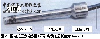

压电式压力传感器在火花塞和炽热塞中进行试验,已经成功地制成了第一个直径为3mm的缩微型试验元件的样品,这个样品能够直接用螺纹拧入密封间隙之中,见图2和图3。其中工作条件最为恶劣的零件是传感器膜片,特殊的安装条件可抵受很高的机械负荷和热负荷,因而传感器膜片除了决定测试精度以外,通常还决定了传感器的使用寿命。

由于受传感器结构尺寸限制(直径3.6mm,包括传感器壳体在内),只能要求提高安装厚度。为了使发动机的压缩比保持不变,将发动机气缸体的高度减去了一点,其大小相当于和成批生产所用的气缸盖垫的厚度差。
