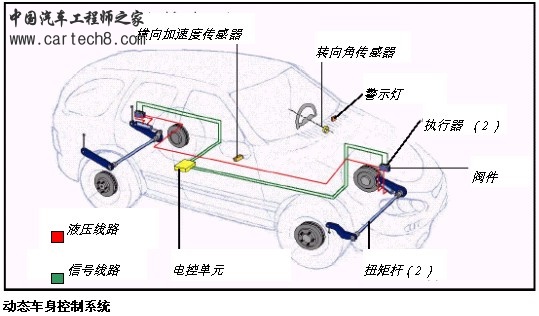

动态车身控制系
德尔福动态车身控制是一个以悬架为基础的解决方案,通过调节车身横向稳定杆的作用力以降低车辆转向时的横摆,增强越野行驶时的车轮牵引力和在直线行驶时的乘员舒适性。其中:主动横摆比例控制系统是由一个或二个受控的主动稳定杆模块、一个液压源、一个带有整体式阀门和压力传感器的液压管路、一个控制器和车用传感器(例如转向角传感器、横向加速度传感器、车速传感器等)等组成。半主动、双位横摆控制系统是由一个或二个受控非自锁的半主动稳定杆模块、控制器和相应的车辆传感器组成。
其主要的性能优点表现在正常行驶工况下降低横向稳定杆作用力和减少路面冲击,在转向和剧烈行驶状态下,精确控制车身摇摆,甚至可到零;增强了车轮牵引力,显着提高了越野性(牵引力)和驾驶员舒适性。并能和其他如刹车系统和转向系统互相集成,进一步提高车辆的稳定性和控制性。该系统的最大横摆力度为4000至6000Nm,接近于零泄漏执行器的工作压力为180巴;控制器是车辆的组成部分或在车身底部下;液压和机械模块在0.5m水下不受影响。
