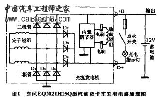

    如图1所示,二极管D1~D6是大功率主整流管,组成3相星形整流电路,供应整车用电及充电。中功率二极管D7~D9是稳压器和充电指示电路专用整流管,输出的14V直流电压(D+)与主输出(+B)隔离。当发电机运转时,+B与D+端都输出14V直流电压。由图1可以看出,当主整流管D1~D3由于故障断路、其他整流管正常时,充电指示回路仍然可以正常工作。即当D+端输出14V直流电压时,主输出端(+B)却不一定有输出。这样,一旦蓄电池耗尽就会造成车辆不能起动(笔者公司就有数台皮卡车因蓄电池耗尽抛锚在野外,只好由救援车辆送去新蓄电池救急)。

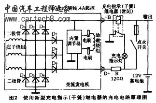

    1.开发使用新型充电指示(干簧)继电器。此(干簧)继电器的作用同样是指示发电机的充电输出情况,但是初级线圈串联在+B端输出回路里,直接检测充电电流(可以称之为电流型干簧继电器。普通常用的都是电压型的),见图2。这种继电器有2个关键参数:初级线圈额定电压降、初级线圈额定动作电流。电阻R为发电机提供初始励磁电流(调节器独立供电的发电机不用电阻R)。这种线路较为简单。

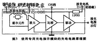

    2.开发使用专用充电指示模块。此种模块通过内部取样电阻线检测发电机充电电流(也可以使用霍尔元件检测取样电阻线产生的磁场),经过放大、比较后驱动指示灯,原理框图见图3。此模块也可以集成到调节器内部,从而简化安装、提高可靠性。
