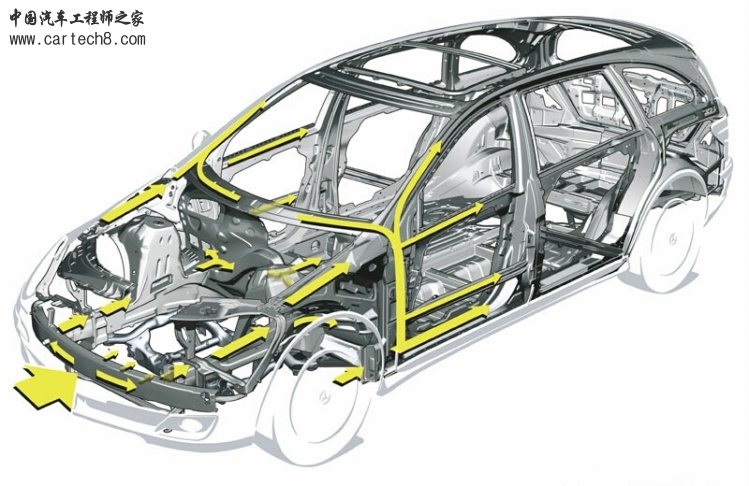

    500.jpg 这样吸能分散技术我觉得欧洲车比日本车做的要好比如这款奔驰R350你可以看见它能把一个前方的撞击力分散到好若干个部位,好像丰田设计没这么强。虽然丰田也是这样的设计理念但是我个人理解那是为了掩饰它的用料上的低成本的炒作,现在连国产车也都设计可吸能车身了关键看每台车具体的设计水准~

    发表于 23-9-2009 00:07:09 | 显示全部楼层
    原帖由 孤单王者 于 19-9-2009 09:11 发表
    收到冲击溃缩变形
    A柱的强度一定要符合标准  在发生正碰时 引擎盖是一个可溃区域
    A柱前面驾驶室前面那块挡板就应该要硬碰撞 不可溃缩
    完全错误的理解。
    前方正碰,首先接触的应该是保险杠内的防撞梁,防撞梁再把力传到左右纵梁上,刚度相对较大的纵梁变形吸能。而在发动机悬置设计时,都有发动机下沉功能,以防止发动机后移直接推动防火墙(前围板)进入驾驶室造成伤害。前围板是个面积很大的板,即使做得厚,拉伸充分,也不可能不可溃缩。在设计时就没考虑过前围板的强度对驾驶室影响。A柱在侧位外板上,内板及加强板起补强作用。如果轿车追了大卡车,就是钻了肚子,这时候A柱强调就是救命稻草了。
