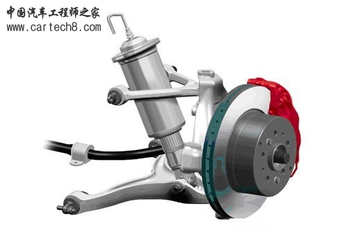

『典型的双叉臂式独立悬挂结构图』
双叉臂式悬挂又称双A臂式独立悬挂,双叉臂悬挂拥有上下两个叉臂,横向力由两个叉臂同时吸收,支柱只承载车身重量,因此横向刚度大。双叉臂式悬挂的上下两个A字形叉臂可以精确的定位前轮的各种参数,前轮转弯时,上下两个叉臂能同时吸收轮胎所受的横向力,加上两叉臂的横向刚度较大,所以转弯的侧倾较小。

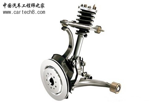

『阿尔法·罗密欧159的前悬采用了双叉臂式悬挂』

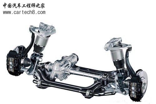

『大众途锐的双叉臂悬挂结构图』
双叉臂式悬挂通常采用上下不等长叉臂(上短下长),让车轮在上下运动时能自动改变外倾角并且减小轮距变化减小轮胎磨损,并且能自适应路面,轮胎接地面积大,贴地性好。

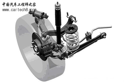

『本田思域的双横臂式悬挂』

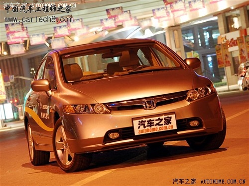

双横臂式悬挂设计偏向运动性,其性能优于麦弗逊式式悬挂、但比起真正的双叉臂式悬挂以及多连杆前悬挂要稍差一些。国内采用双横臂式前悬挂的主要有:广州本田雅阁、一汽轿车马自达6以及北京奔驰-戴克的中国汽车工程师之家C。而采用双横臂式后悬挂的有东风本田思域。
『后悬采用双横臂式悬挂的思域具有不错的运动性』

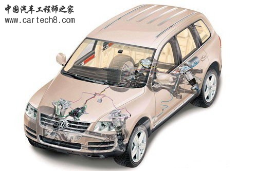

『大众途锐前后悬均采用了双叉臂式独立悬挂』
适用车型:运动型轿车、超级跑车以及高档SUV前后悬架。
