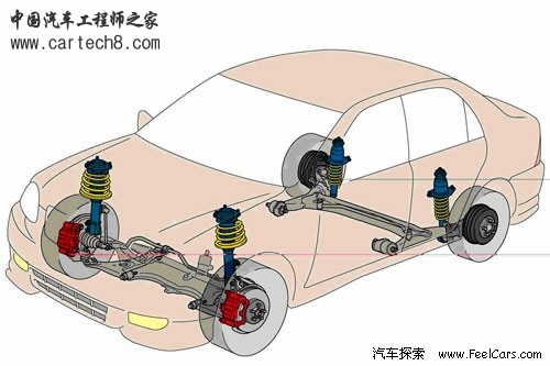

悬挂在汽车底盘安放位置的示意图

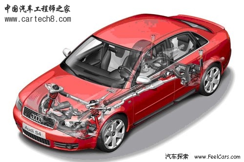

奥迪运动轿车S4前后均采用了独立悬挂

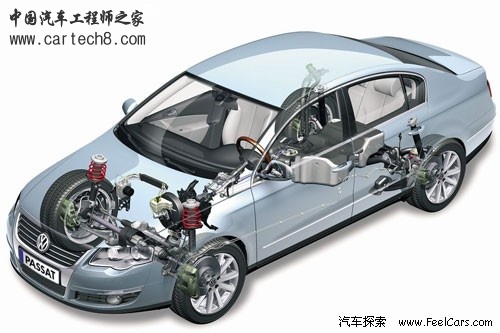

迈腾原型车大众帕萨特B6前后悬挂示意图

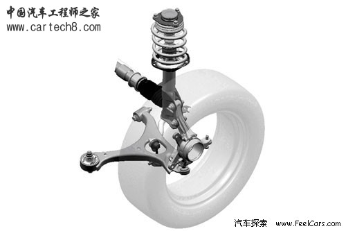

麦弗逊式独立悬挂

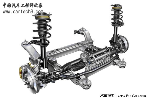

典型的麦弗逊式前悬挂示意图
麦弗逊式悬挂是当今世界用的最广泛的轿车前悬挂之一。麦弗逊式悬挂由螺旋弹簧、减震器、三角形下摆臂组成,绝大部分车型还会加上横向稳定杆。主要结构简单的来说就是螺旋弹簧套在减震器上组成,减震器可以避免螺旋弹簧受力时向前、后、左、右偏移的现象,限制弹簧只能作上下方向的振动,并可以用减震器的行程长短及松紧,来设定悬挂的软硬及性能。
典型的麦弗逊式悬挂
麦弗逊式悬挂结构简单所以它轻量、响应速度快。并且在一个下摇臂和支柱的几何结构下能自动调整车轮外倾角,让其能在过弯时自适应路面,让轮胎的接地面积最大化,虽然麦弗逊式悬架并不是技术含量很高的悬架结构,但麦弗逊式悬挂在行车舒适性上的表现还是令人满意,不过由于其构造为直筒式,对左右方向的冲击缺乏阻挡力,抗刹车点头作用较差,悬挂刚度较弱,稳定性差,转弯侧倾明显。

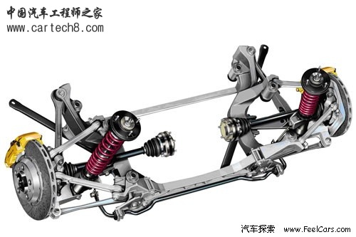

标致307就采用了麦弗逊式独立悬挂
由于其占用空间小适合小型车以及大部分中型车使用国内常见的广州本田飞度、东风标致307、一汽丰田卡罗拉、上海通用君越、一汽大众迈腾等前悬挂均采用了麦弗逊式独立悬挂。
需要特别说明的是作为超级跑车的保时捷911也采用了麦弗逊式前悬挂,这足以证明这款悬挂具有广泛的适应性。
德系跑车代言人保时捷911也采用麦弗逊式前悬挂

    勘正:1、麦克弗逊独立悬架主要特征没有表述。现补正如下:
        先说明一下悬架性能要求
        (1)能缓和冲击力(弹性元件)
        (2)使振动迅速减弱(减振器)
        (3)使车轮按一定轨迹相对于车身跳动(导向机构)
        (4)防止转向时发生过大横向倾斜(横向稳定器)
    说明:之所以称之为麦克弗逊独立悬架 主要特征是在第(3)点,车轮跳动轨迹和减震器中心重合(减震器在这里也成了导向机构),而且由减震器代替主销(一件顶两件功能)。
          2、并不是“绝大部分车型还会加上横向稳定杆” ,而是“凡是独立悬架车型必须配有横向稳定杆”。否则就要翻车了。
