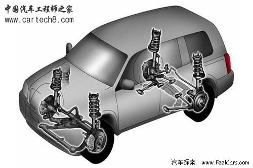

刚刚上市的汉兰达采用连杆支柱后悬挂

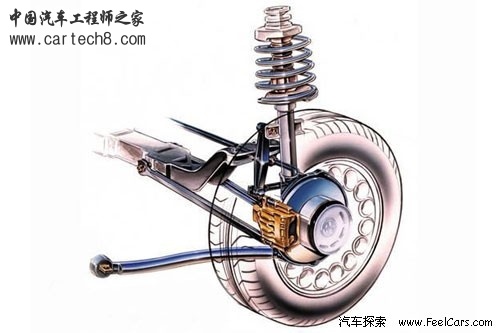

上一期说过拖曳臂式悬挂系统的最大优点是左右两轮的空间较大,而且车身的外倾角没有变化,避震器不发生弯曲应力,所以摩擦小。但当其刹车时除了车头较重会往下沉外,拖曳臂悬挂的后轮也会往下沉平衡车身,无法提供精准的几何控制,所以某些车厂就会结合一些连杆来解决,就形成了复杂的多连杆悬挂——连杆支柱式悬挂
连杆支柱悬挂

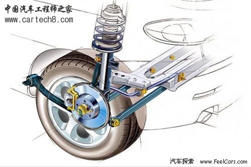

连杆支柱与麦弗逊悬挂一样,用来支撑车体也是减振器支柱,他把减振器,减振弹簧组装在一个总成中。连杆支柱悬挂也有一跟粗大的减振器支柱,与麦弗逊悬挂的主要区别在于,悬挂下部与车身连接的A字型控制臂改成了三根连杆定位。转弯时产生的横向力来,主要由减振器支柱和横拉杆来承担。它具有与麦弗逊悬挂相近的操控性能,又有比麦弗逊悬挂更高的连接刚度和相对较好的抗侧倾性能。但是同样也存在麦弗逊悬挂的缺点,就是稳定性不好,转向侧倾还是较大,需要加装平衡杆来减小转向侧倾。
连杆支柱悬挂以销售火爆的凯美瑞为代表
相对纵臂扭转梁来说,它达到了全独立悬挂的结构要求,并且运动部件质量轻,悬挂响应性好,舒适性和操控性要优于纵臂扭转梁的,但比真正的多连杆悬架要差一些。不过其占有空间小于真正的多连杆式悬挂,成本也低于多连杆悬挂故被不少厂家采用。国内采用这种后悬挂的主要有昌河铃木利亚纳、东风悦达起亚赛拉图,北京现代伊兰特、广州丰田凯美瑞等。
