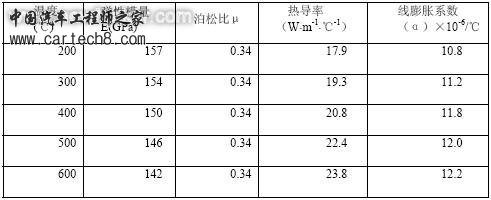

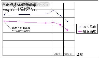

本文研究的涡轮叶轮为向心混流式叶轮,叶轮最大直径为136.2mm,叶片由12 片组成,整个叶轮重量在采用了钛铝合金材料后,由原来的2.4 公斤减为1.15 公斤。该材料密度为3.9g/cm3,常温下屈服强度σp0.2=452MPa,抗拉强度σb=533Mpa,随温度变化趋势图见图1,材料性能如表1 所示。
图1 钛铝材料抗拉强度、屈服强度趋势图
表1 TiAl 涡轮叶轮材料性能

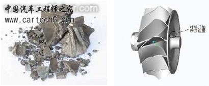

涡轮叶轮采用钛铝合金材料后,为验证其可靠性,进行了超速破坏试验,当增压器转速达到90000 转/分钟后,涡轮叶轮发生断裂,如图2 所示。经初步分析,叶轮可能是从轮背与轴的交界处开始断裂的,断裂位置如图3 所示。
图2 TiAl 涡轮叶轮破坏情况 图3 TiAl 涡轮叶轮断裂位置

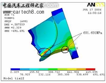

根据上面的分析,对涡轮叶轮进行强度分析时,如果只施加离心载荷,不能正确的模拟涡轮叶轮在实际工况下的受力情况,我们采用顺序耦合的方法,分别在涡轮叶轮施加热载荷和离心载荷,进行叶轮强度的计算。首先根据热分析计算结果,将叶轮温度场作为体载荷施加在涡轮叶轮上,然后对涡轮叶轮绕转轴施加90000 转/分钟角速度,使之产生离心载荷,将两个载荷耦合进行计算,结果分析如图6 所示。
图6 热-结构耦合分析结果云图
由图可知,最大应力集中区域为图6 标识区域,为691.691MPa,已经大大超过了700℃抗拉强度σb=588MPa,最大应力集中区域为两处,一处为叶片根部,一处为轮毂轴端处。由热应力分析和静强度分析结果可知,由于温度变化的影响,叶轮的载荷分布会发生很大的变化,在超速破坏试验中,叶轮会很有可能从应力最大的部位开始发生断裂。
