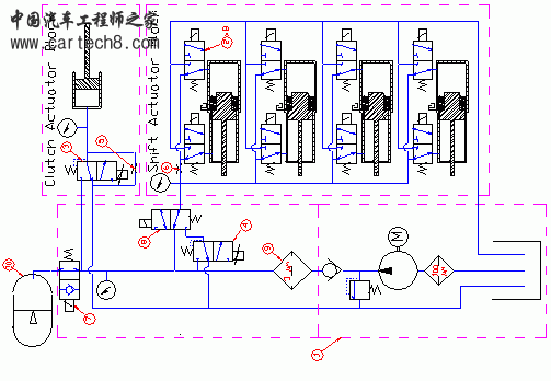

液压伺服控制在汽车行业常用于制动器、传统动力转向、液力变速器、AMT换档执行机构等
AMT换档执行机构

    有液压吗?
    AMT车子应该是全机械式的自动变速器,没有液压系统,我的试验车已经开了6年了,没有看过你这种带有液压的结构,如果有真的AMT是否给一个说明?
    谢谢你!

    现在流行的就是液压的啊,不知道你见过QQ有一款AMT的车,用的就是马瑞利的电控液压自动变速器

    现在来说AMT的控制方式就其执行装置分为三种,一种是液压控制,一种是气压控制,一种是电动控制

    我一直以为采用电机控制的

    QQ的最早一款马瑞利的就是液压系统控制的,现在一般卡车是用气压控制的,现在的国产流行的小贵族是用电机控制的,但是小贵族没有实现有TCU与ECU的通讯,所以是否能够第一时间换挡和换挡卡壳悠车成为最大问题。

    液压执行机构主要是magnettie marelli 公司出品的,技术非常成熟,许多欧美车型都用这种执行机构,但是在控制方面,精度不足,因为有好多hystersis特性
    电机执行机构利用电机驱动。控制率比较而言,简单明了

    电控液压式是比较可靠的系统,目前国内很多厂家在做电控方面,液压系统还没有能力。
    本人现在研发出可控制成套液压系统,尤其离合器方面大大降低软件方面的难题。
    发表于 6-7-2010 11:22:38 | 显示全部楼层
    楼主出示的原理图我看还是有很多方面需要改进,起码你的液压阀用的就不合理
