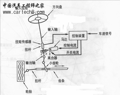

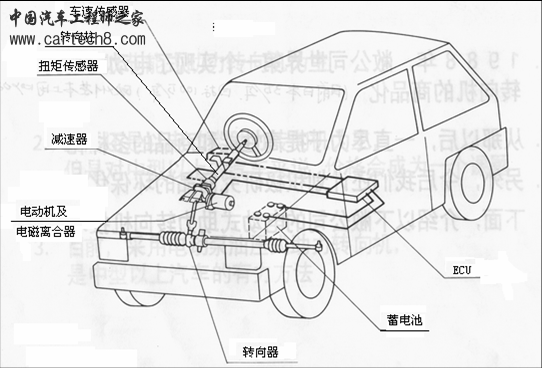

EPS的工作原理:
扭矩传感器把由方向盘输入扭矩产生的相对转角变成电信号传给电子控制单元ECU,ECU根据扭矩传感器和车速传感器的信号决定电动机的旋转方向和助力电流的大小,控制电动机进行转向助力。

这种是用马达带动的?
发表于 5-3-2009 23:27:44 | 显示全部楼层
直流电机通过涡轮蜗杆副来对转向操纵机构助力

老大这图太过时了,现在随着EPS技术的不断发展,一般电机都没有电磁离合器了

    发表于 21-4-2011 11:59:59 | 显示全部楼层
    有减速机构么????
    发表于 11-5-2011 10:44:16 | 显示全部楼层
    减速机构就是涡轮蜗杆
