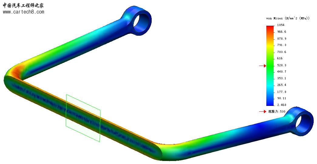

分享一下典型大车推力杆的应力分布
请看附图!
发表于 17-1-2009 22:32:31 | 显示全部楼层
再来一张从杆中心剖开的
可以看出来,表层应力比心部高得多,所以把它做成空心,也就是把材料往外集中是有道理的。就像汽车传动轴大多是空心的一样。
