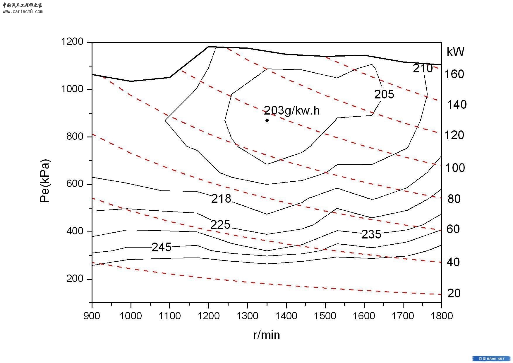

那位大侠会用matlab拟合发动机万有特性曲线
我用matlab编程拟合了一下,得到了拟合参数
但是根据参数画不出万用特性曲线,跟实际相差太多了
请大侠帮忙啊!谢谢啊

用matlab里的等高线函数contour就可以搞定
发表于 29-7-2008 11:46:17 | 显示全部楼层
c=contour(x,y,z,190:5:250);
   clabel(c);

我正在做可以拟合,记住NaN这个命令很管用,等我的论文发表吧
