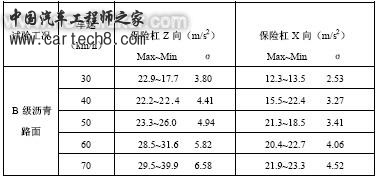

下表1 为保险杠测点振动(原始状态)的统计值。
表1
从上表中可看出,保险杠在Z 向和X 向的振动均很大,二者在数值上相差不大,以Z 向的振动略大;
在平直的B 级沥青路面试验时随着车速的升高,保险杠的振动也随着增大。

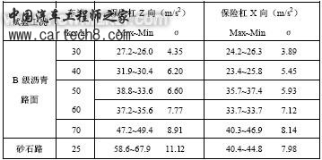

下表2 为加支架后保险杠测点的统计值。
表2
比较表2 和表1 的试验数据,可看出在保险杠上加装支架后,保险杠的振动值显著下降。从标准差上看,Z 向振动下降了12.7%~26.2%,X 向振动下降了40%~44.6%,车速越高,保险杠的振动值下降越大。因此,该车的保险杠在加装支架后,能使自身振动显著下降,尤其是能大幅降低保险杠前后方向的振动。
