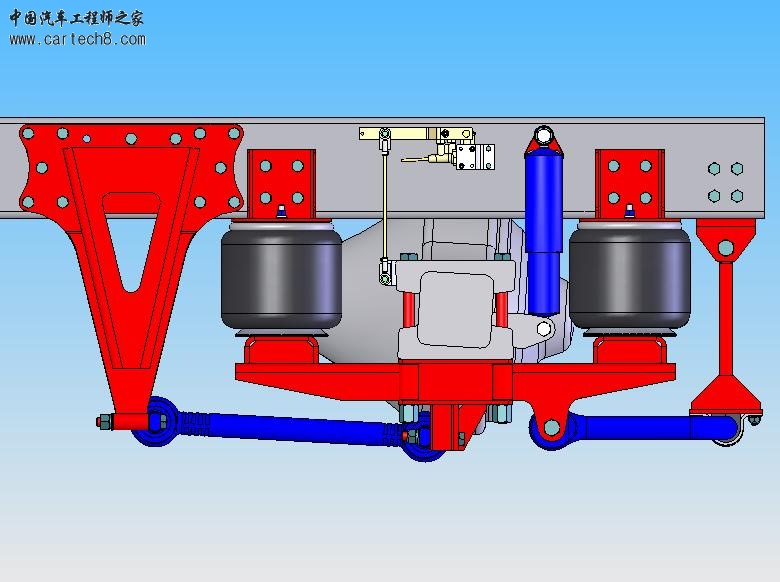

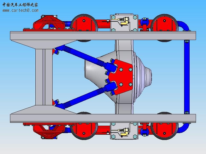

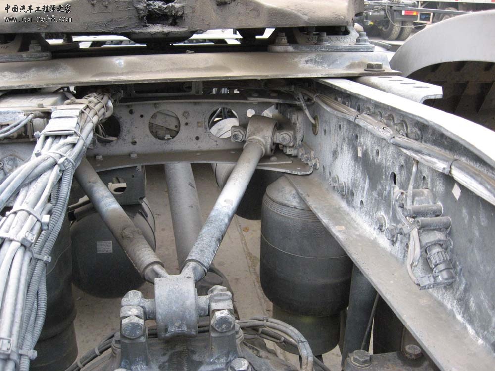

    通过图片可以看出,前面是少片钢板弹簧悬架,后面是四气囊空气悬家,推力杆采用上V型杆布置,下两根纵向推力杆,上下杆件从侧视图看为平行四边形布置,这样的结构基本上都是这样的。
    发表于 12-2-2009 19:15:08 | 显示全部楼层
    发几张和它一样的后空气悬架图片
    看看这几长图片应该对VOLVO和东风天龙的后空气悬架有所了解了。
    目前国内国外配在牵引车后空气悬架基本上都是这样的。
