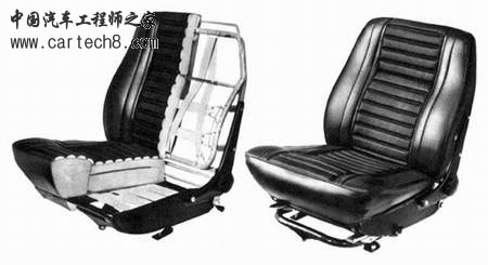

座椅方向的调节,是由以下几种调节机构来完成的,它们是:座椅调角器、座椅导轨和座椅升降机构。在每种调节机构上,座椅都能完成两个,或两个以上方向的调节。
座椅调角器用于连接汽车座椅椅座和椅背,对乘员提供安全保护和增强座椅舒适性。乘客可以通过座椅调角器调节椅背的角度。在一些中高档车内,设计师对调角器进行了改进,并在椅背内添加了机械装置用于减少追尾事故对颈椎造成的伤害。

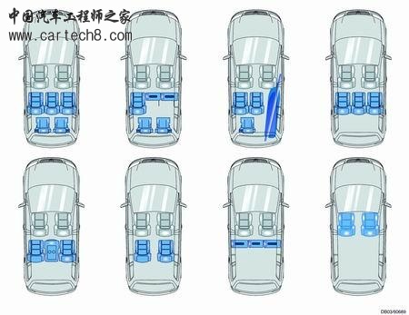

座椅调整方向越多,驾驶员就能更好的找到适合自己的驾驶姿态,减轻驾驶疲劳,提高行车安全性。如今汽车的驾驶席座椅,可以具有前后,上下,椅面倾角,椅背倾角8个方向的调节。在一些多功能型车上,乘客座椅可以进行360度的旋转,靠背还具有折叠功能,使车内空间的利用效率大大提高。
[座椅的变换使车内空间的利用效率大大提高]
