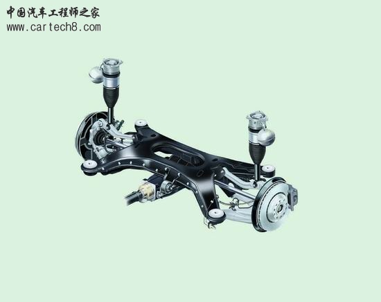

 楼主| 发表于 19-4-2008 16:40:23 | 显示全部楼层
我又找到图片了
大众辉腾的悬挂
大众辉腾的悬挂

发表于 21-8-2008 16:48:53 | 显示全部楼层
后面哪是拖臂???
分明是独立悬架。3连杆的。还是气动悬架。这不是国产A6上的。

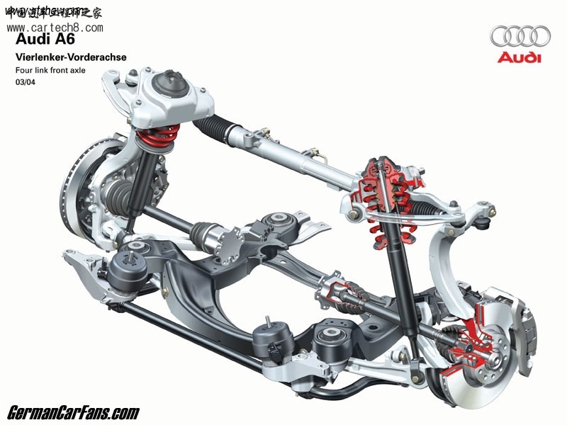

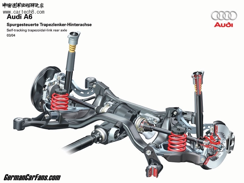

发表于 29-8-2008 15:43:00 | 显示全部楼层
回复 6楼 的帖子
A6前悬架是多连杆悬架,后悬架是也是多连杆的悬架,只不过前悬架五杆,后悬架3杆,无空气弹簧。前悬架那个像空气弹簧的部分是发动机悬置,A6根据排量不同有前驱,和四驱,并非所有都是四驱。

    发表于 23-9-2008 23:04:09 | 显示全部楼层
    AUDI A6 代表奥迪公司的C级车,正如BMW的3,5,7系一样只是代表系列。和绝大多数的汽车公司一样,奥迪的C级不断推出新车,但是对外都叫AUDI A6。一汽-大众从1999年引进的AUDI A6在内部称为C5,目前市场上的前脸为“大嘴”形状的AUDI A6在内部称作C6,第一张图片和第二张图片分别是C6的前后悬架,中国的C6在引进后较欧洲版车身加长了100mm,中国的C5则是加长了90mm。中国生产的C6和欧洲一样有前驱和四驱的,四驱采用的是奥迪著名的“Quattro”技术。另外补充一下帕萨特B5是大众在AUDI C5底盘基础上开发的,其底盘结构和大部分零件和C5是一样的,后悬挂是非独立悬挂,而C6悬挂较C5最大的变化是后悬挂采用了梯形臂的独立悬挂。

    发表于 17-2-2009 16:25:00 | 显示全部楼层
    前悬架轻质四连杆
    发表于 17-2-2009 21:12:30 | 显示全部楼层
    前悬架是多连杆,双叉臂的改进型。后悬架也是多连杆。想AUDI这种高级车后悬架怎么可能是非对立的呢!扭转梁就更不是了,四轮驱动的话,扭转梁怎么布置,看样子大家要好好的思考再发言那。。。。。。。。。。
    发表于 19-2-2009 10:04:47 | 显示全部楼层
    是啊,不可能是非独立的,尤其是四驱形式的车,,,,,
