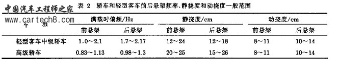

    设计轻型客车后悬架钢板弹簧,其中轻型客车的后悬架偏频大概在什么范围?在确定曲率半径过程中,需要选择预紧力,长片预紧力为负,是怎么回事,请教各位,交流沟通

    楼主说的是悬架系统的固有频率吧,一般在1~2范围内。

    光说后悬架没有太大的意义,前后悬架的偏频也要匹配。
    发表于 22-5-2009 22:03:26 | 显示全部楼层
    一般轻型客车的后悬架我认为在1.5-1.8之间,当然象楼上的说的那样,要前后综合考虑。但也有例外,我从测量过五凌的后悬架刚度,因其是复合钢板弹簧,其在空载的偏频高达2.4,满载状态下也达到2.0。因此悬家的偏频还是要结合自己车辆的实际情况,当然在确定板簧的参数时还是首先确定自己的期望值的。
    发表于 22-5-2009 23:00:38 | 显示全部楼层
    一般来说,轻型客车后悬架很少采用独立悬架和空气悬架,对于刚板弹簧非变刚度簧结构(该结构采用比较多,当然也有用变刚度钢板弹簧结构的),一般满载偏频范围在100~120cpm(1.6~2Hz)。偏频高了车里的平顺性会差些(当然影响平顺性的因素很多,但偏频是一个比较重要的指标),偏频低了,车辆空满载时高度差变大,会产生空车一级踏板高度和满载通过性之间的矛盾。对非变刚度钢板弹簧非独立悬架偏频小于1.6基本上是不可能的。
    钢板弹簧主片(长片)给负的预应力是为了降低负载后应力提供主片寿命,主片受力复杂,而且损害对车辆安全等有大的影响。而且主片的更换成本比短片要高的多。
