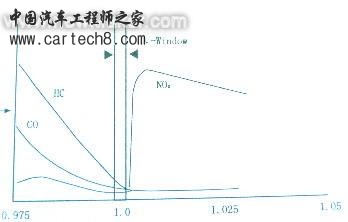

3)催化剂氧化排气中的HmCn 和CO,并把NOx 还原为N2,要求排气的空燃比被控制在理论空燃比
附近,即过量空气系数λ=1 具体效果见图1。

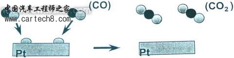

4.1 为同时进行氧化还原反应,必须有贵金属作为催化剂参与化学反应
Pt、Pd:是很好的氧化催化剂。
.氧分子被拉开而分离在金属表面(下图所示)
.单个氧原子容易和CO 分子反应(下图所示)。
