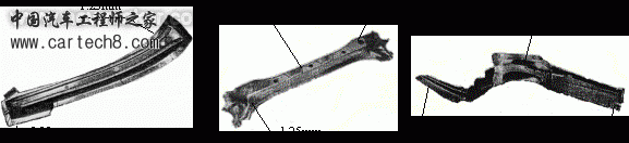

图4 a)所示为一个用在“奔驰”E级轿车上的TRB原型零件[4]。这个由TRB冲压成型的“侧框”位于轿车后部,左右对称。前端板料厚度为0.88mm,与左右侧围相接,后端板料厚度为1.15mm,恰是汽车追尾时的敏感部位,中间区域板料厚度均匀过渡。如此设计制造,匠心之所在不言而喻。
图4 b)和图4 c)所示为另外两个TRB在汽车车身零部件制造中的应用实例。图4 b)所示的零件是“www.cartech8.com”轿车上的一个横梁,用TRB代替原来的等厚度板料,零件重量减轻25%,而且承载性能得到了提高。图4 c)所示是“大众”轿车上的一个边梁,其承受较大载荷的弯曲部位的板料厚度为3.0mm,而两端的板料厚度仅分别为2.0mm和1.5mm,减重幅度达到45%。
a) 后左(右)侧框 b) “www.cartech8.com”轿车车身横梁c) “大众”轿车车身边梁
图4 用TRB冲压成形的车身零部件
