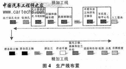

德国BOEHRINGER公司代表梁敏女士讲解了通过曲轴加工线的交钥匙工程实现柔性加工和工艺的替代方法。以四拐曲轴为例,设计生产纲领为15万件/年,生产线布置如图4。典型工序的技术特点如下。
OP10序:柔性加工—车长度并钻中心孔。该工序预车下道工序的装夹直径,备有适应不同工件的柔性夹具,具有效率高、机床维护成本低等特点。

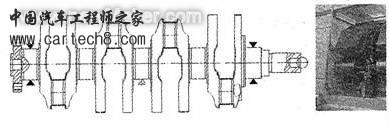

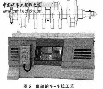

OP20序:柔性加工—轴颈的车-车拉加工(如图5)。该工序一次设定完成所有同心圆的车削,具有在同一台机床上完成车-车拉(车侧端面)加工、效率高、通过使用特殊卡盘和刀具系统实现柔性加工、机床保养简便,维护成本低等特点。其中,拉削工艺逐步可用高效的梳刀代替。
OP30序:柔性加工-连杆颈的高速外铣(如图6)。本工序使用设备是德国BOEHRINGER公司专为汽车发动机曲轴设计制造的柔性数控铣床。该设备应用工件回转和铣刀进给伺服连动控制技术,可以一次装夹不改变曲轴回转中心随动跟踪铣削曲轴的连杆轴颈,铣削效率相当高。
连杆颈的高速外铣
OP50序:柔性加工+工艺替代(曲轴止推面精车滚压工艺)。该工序具有滚压抛光止推面并在线测量、滚压抛光代替磨削加工、可同时进行车削加工、在刀盘上装有滚压抛光装置等特点,因而可获得更高精度。该工序使用的设备是德国赫根塞特(HEGENSCHEID)的曲轴止推面车滚专机。
