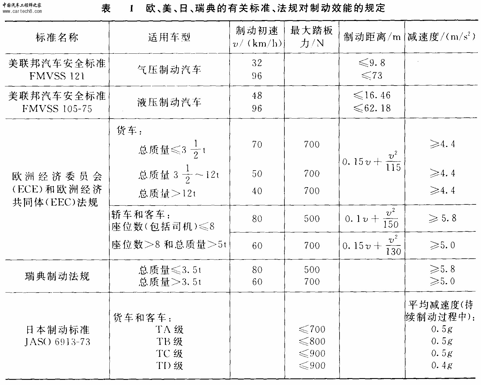

行车制动效能是用在一定的制动初速度下或最大踏板力下的制动减速度和制动距离两项指标来评定,它是制动性能最基本的评价指标。表1给出了欧、美、日等国的有关标准或法规对这两项指标的规定。
综合国外有关标准和法规,可以认为:进行制动效能试验时的制动减速度j,轿车应为5.8~7m/s2(制动初速度v=80km/h);载货汽车应为4.4~5.5m/s2 (制动初速度见表1)。相应的最大制动距离ST:轿车为ST=0.1v+v2/150;货车为ST=0.15v+ v2/115,式中第一项为反应距离;第二项为制动距离,ST单位为m;v单位为km/h。
我国一般要求制动减速度j不小于0.6g(5.88 m/s2),其条件如下:轿车制动初速度50~80km/h、踏板力不大于400N;小型客车(9座以下)和轻型货车(总重3.5t以下)制动初速度50~80km/h、踏板力不大于500N;其它汽车制动初速度30~60km/h、踏板力不大于700N。但实际上踏板力值比法规规定小,要考虑操纵轻便性与同类车比较来确定。
一般在水平干燥的沥青、混泥土路面上以初速度30km/h制动时,制动距离应保证:对轻型货车和轿车不大于7m,中型货车不大于8m,重型货车不大于12m。

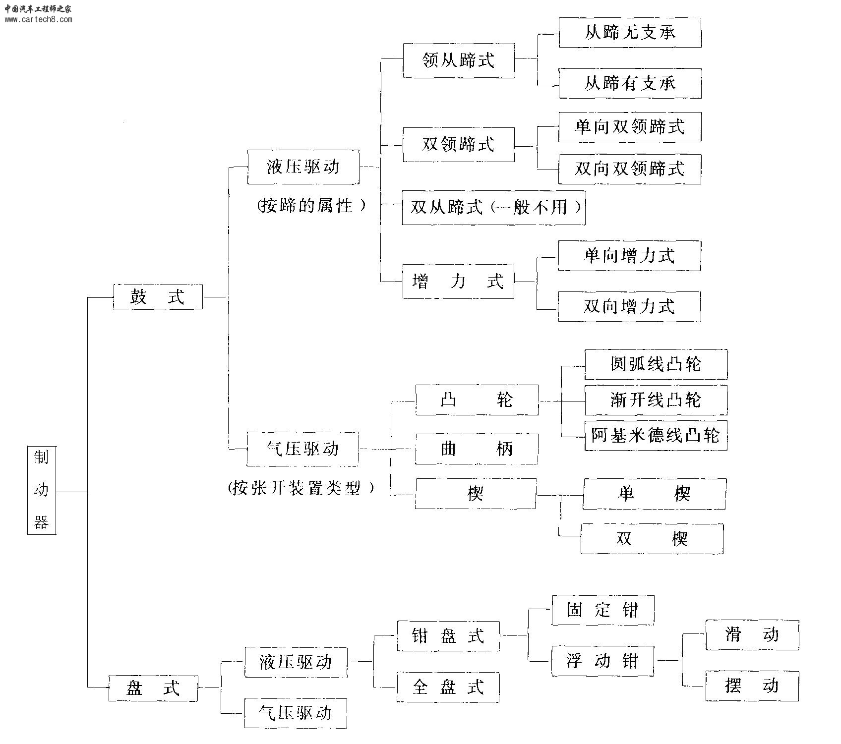

§1 制动器的结构型式及选择
除了辅助制动装置是利用发动机排气或其他缓速措施对下长坡的汽车进行减缓或稳定车速外,汽车制动器几乎都是机械摩擦式的,即是利用固定元件与旋转元件工作表面间的摩擦而产生制动力矩使汽车减速或停车的。
汽车制动器按其在汽车上的位置分为车轮制动器和中央制动器,前者是安装在车轮处,后者则安装在传动系的某轴上,例如变速器第二轴的后端或传动轴的前端。摩擦式制动器按其旋转元件的形状又可分为鼓式和盘式两大类。
鼓式制动器又分为内张型鼓式制动器和外束型鼓式制动器。内张型鼓式制动器的固定摩擦元件是一对带有摩擦蹄片的制动蹄,后者又安装在制动底板上,而制动底板则又紧固于前梁或后桥壳的突缘上(对车轮制动器)或变速器壳或与其相固定的支架上(对中央制动器);其旋转摩擦元件为固定在轮毂上或变速器第二轴后端的制动鼓,并利用制动鼓的圆柱内表面与制动蹄摩擦片的外表面作为一对摩擦表面在制动鼓上产生摩擦力矩,故又称为蹄式制动器。外束型鼓式制动器的固定摩擦元件是带有摩擦片且刚度较小的制动带;其旋转摩擦元件为制动鼓,并利用制动鼓的外圆柱表面和制动带摩擦片的内圆弧面作为一对摩擦表面,产生摩擦力矩作用于制动鼓,故又称为带式制动器。在汽车制动系中,带式制动器曾仅用作某些汽车的中央制动器,现代汽车已很少采用。由于外束型鼓式制动器通常简称为带式制动器,而且在汽车上已很少采用,所以内张型鼓式制动器通常简称为鼓式制动器,而通常所说的鼓式制动器即是指这种内张型鼓式结构。
盘式制动器的旋转元件是一个垂向安放且以两侧面为工作面的制动盘,其固定摩擦元件一般是位于制动盘两侧并带有摩擦片的制动块。当制动盘被两侧的制动块夹紧时,摩擦表面便产生作用于制动盘上的摩擦力矩。盘式制动器常用作轿车的车轮制动器,也可用作各种汽车的中央制动器。
车轮制动器主要用作行车制动装置,有的也兼作驻车制动之用;而中央制动器则仅用于驻车制动,当然也可起应急制动的作用。
鼓式制动器和盘式制动器的结构型式也有多种,其主要结构型式如下表所示.
