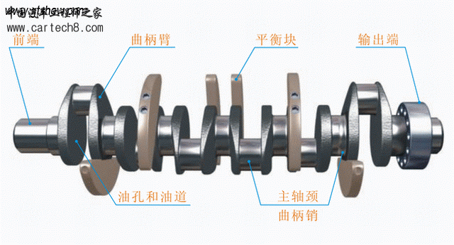

发动机曲轴(网上的图片)

一个曲拐是由两个曲柄和两个曲轴主轴颈和一个连杆轴颈组成,曲拐数等于缸数。

曲柄销做什么用的?
发表于 15-5-2008 15:48:08 | 显示全部楼层
回复 9楼 的帖子
曲柄销也叫连杆轴颈。
作用:联接连杆和曲轴;做成空心的(减少质量和离心力),空腔中储存机油。

六缸机的曲轴。要做出来,需要多少人力物力啊。
发表于 24-6-2008 09:01:34 | 显示全部楼层
测量曲轴转速的信号轮装在什么地方?图上没看到

    发表于 12-5-2009 21:35:33 | 显示全部楼层
    曲轴转速传感器的信号轮一般是在曲轴前端安装的
    发表于 11-6-2009 10:26:04 | 显示全部楼层
    不一定是从前端采集的,日系的发动机很多都是从后端采集的。曲柄销是和连杆连接的,传递动力。
    发表于 13-6-2009 09:02:09 | 显示全部楼层
    应该是从变速箱里边的齿轮上接的。
