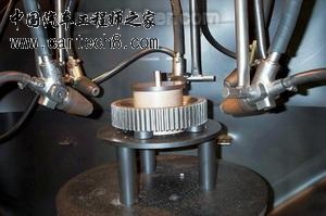

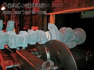

作为制造流程的一个环节,热处理过的曲轴需要经由抛丸清理来去除表面的热氧化皮。曲轴被置于旋转辊轮上,在滚动时,曲轴所有表面被充分曝露在多个抛头抛射出的丸流下,多角度的丸粒冲击使曲轴的外表面得到彻底清理。 . _4 j& ?2 M; m- D( T
, N) [. ~/ M! Y曲轴的尺寸决定了选用抛丸机的类型。对于大的发动机,曲轴尺寸可能大到φ762mm、长6096mm, 曲轴被置放于安装在台车上的一组滚轮间。有几种工作方式,客户可以根据自己厂房车间的实际情况选择固定抛头,既可让台车在抛头下移动,也可固定台车,移动上方的抛头。无论选择哪种方式,安放在滚轮间的曲轴都是不停地旋转,使其各表面都接受充分地抛丸清理。 & C# \+ e6 [7 v
) W7 i2 ]% }8 Y' ?/ q6 z小一些的曲轴,如φ152~203mm、长914mm,通常是利用旋吊式抛丸机进行抛丸清理。曲轴被悬挂在一个吊钩上,然后经悬链的转动被送入安装有多个抛头的抛丸室,进行抛丸清理。吊钩在抛丸室里旋转,让工件充分曝露在高速丸流下,边旋转边通过。其清理速度可达到250件/h,且清理效果非常好。 ) Q1 P) m' q6 F, w1 `
