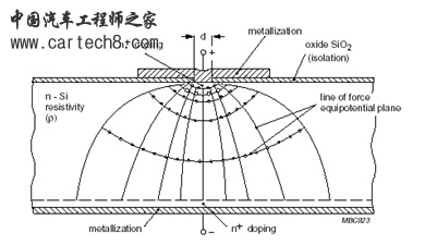

制造稳定、高度线性且耐用的硅温度传感器的方法之一是利用扩散电阻原理(图1)。
图1:“扩散电阻”器件提供圆锥形电流分布。
芯片尺寸约为500x500x240μm。芯片的上表面覆盖着二氧化硅绝缘层,上有一个直径约为20μm的金属化切割孔。整个底面都经金属化处理。
这种排列通过晶体提供圆锥形电流分布,因而得名为“扩散电阻”。此类排列的主要优点在于,传感器电阻对制造公差的依赖程度有显著降低。
靠近金属化孔的区域决定了电阻的主要部分,因此电阻的构建独立于硅晶体的尺寸公差。扩散到金属化表层下面晶体内的n+区域则降低了金属-半导体结点处阻挡层的效应。

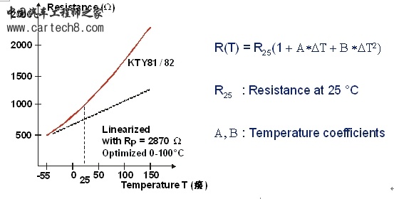

扩散电阻技术是恩智浦半导体KTY系列硅温度传感器的基础。该技术能够进行高度精确的温度测量,因为它们可以在整个温度范围内呈现真正线性的温度系数(图3)。
图3:扩散电阻传感器的线性特性(恩智浦半导体公司的KTY 81/82)。
随温度而变化的电阻值可以用与类型有关的常数A和B来计算。在需要更高线性度的场合,可以很方便地添加线性化电阻器。

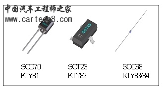

恩智浦为汽车设计工程师们提供了当今选择范围最广的硅温度传感器,公司根据封装、标称电阻、公差和工作范围划分出了丰富的产品系列。KTY81和KTY82系列使用双传感器技术,适用于与极性无关的检测场合。
KTY83和KTY84系列采用专为在油或水之类的液体内使用而设计的密封玻璃封装。KTY84系列的工作温度高达300℃,是排气和加热系统的理想选择。
KTY传感器还有(玻璃或塑料和SMD(塑料))引线式封装可供选择,如图4所示。
图4:不同封装提供了设计灵活性。
