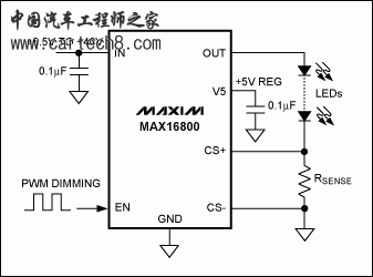

图1. MAX16800调光电路的典型应用
工作于6.5V至40V输入范围,能够为1个或多个串联的高亮度LED提供高达350mA电流。
MAX16800具有高输入电压范围(达40V),因此可以直接连接到汽车电池而不需要保护器件,保护器件一般用来抵御电池负载变化带来的浪涌电压。该器件能够为LED提供恒定电流,电流值可以通过与LED串联的检流电阻RSENSE设置。为了提高电流设置精度,提高对外部噪声的抑制能力,MAX16800采用了差分电流检测输入方式。
LED的色度随其电流的变化而改变,因此调整LED亮度的最好方法是通过脉宽调制(PWM)信号对一个固定电流进行斩波实现,而不是改变电流的实际幅度。MAX16800通过在器件的使能输入引脚作用一个PWM信号来调整LED亮度。通过LED的电流按照PWM信号的频率开启和关断。
电磁干扰(EMI)抑制在汽车应用中非常重要,这一设计要求与不产生EMI同等重要。对LED电流进行通、断控制时无论如何都会产生EMI辐射。因此,为了降低PWM调光时的EMI,MAX16800集成了波形整形电路,以便平滑开关信号的边沿。

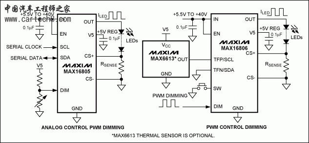

图2. MAX16805/MAX16806 LED驱动器
无需微控制器或开关转换器,适用于汽车内部顶灯、地图灯以及开门指示灯的应用。
很多照明系统中没有可以利用的微控制器来产生PWM调光信号,对于这种情况,可以采用MAX16805/MAX16806 LED驱动器。这两款器件均可由内部产生PWM信号,PWM信号由加在DIM输入引脚的外部模拟电压设置。不采用模拟调光时,MAX16806有一个开关输入(SW),该开关输入不仅检测开关状态,并具有去抖功能,为开关提供湿电流。
在某些照明应用中,必须密切监测LED的温度,这一点对于空间紧凑,特别是散热条件较差的系统特别重要。LED过热会降低LED的使用寿命,从而减弱了该类光源的关键优势之一。幸运的是,通过短时间调低LED亮度,在大多数应用中可以避免过热现象。为了达到这个目的,MAX16806为外部温度传感器提供了一个输入端。当检测到过热时,器件可以调低亮度,直到温度恢复到可以接受的范围。温度和亮度调节门限可以通过串口编程,并存储到EEPROM。该功能可以省去昂贵的大尺寸散热器。
MAX16805/MAX16806的内部基准用于监测反馈回路的LED电流,并且可以通过串口调整。因此,实际应用中可以对各路LED使用固定的检流电阻,简化了设备生产并降低成本。

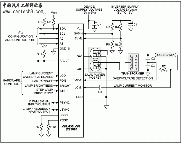

图3. DS3881 CCFL控制器具有EMI抑制功能,能够在寒冷的气候中迅速加热灯管。
传统上,由于CCFL背光效率高、温度低并可提供较高的光照功率,LCD屏主要采用CCFL作为背光源。虽然CCFL控制器在汽车电子以外的领域应用非常成功(例如LCD TV或计算机监视器),但汽车环境下的设计具有特殊的挑战和需求。
由于基本的CCFL电路中包含有外部晶体管、变压器和灯管,CCFL架构存在EMI辐射源。图3给出了利用DS3881CCFL控制器构建的CCFL灯管电源电路,该设计优化于汽车应用环境。DS3881利用扩展频谱和频率偏移技术大大降低了EMI辐射,并把噪声频谱搬移到系统不敏感的频段,从而克服了EMI辐射这一难题。
汽车电子的另一特殊要求是低温工作,DS3881具有一个特别的灯管电流过驱动模式,当温度很低时,该模式可以迅速加热灯管,从而实现快速启动。该器件还具有多种故障检测,可以监测灯管故障、灯管开路、过流、启动失效以及过压故障。
由于DS3881具有极高的集成度,只需极少的外部元件,大大降低了物料(BOM)成本并有助于简化设计。多个DS3881控制器可以级联使用,支持多灯管的大显示屏设计。所有的 性能和功能均可通过引脚或串口设置,并且可以将设置存储到内部非易失存储器中。

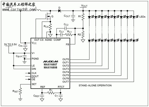

对于小尺寸显示屏,可以选择LED阵列用于CCFL背光。多串LED面临独特的设计挑战,特别是需要在整个区域提供均匀的亮度和色彩。图4给出了一个特殊的基于LED的LCD背光电路。
图4. MAX16807/MAX16808 LED驱动器包含8路漏极开路、固定灌电流LED驱动输出,可连续工作在36V额定电压。LED电流控制电路可使不同通道间的电流匹配度达到±3%,并使LED驱动电流达到55mA。
MAX16807/MAX16808可以工作在buck、boost或SEPIC模式,具体取决于输入电压范围以及每个输出通道的LED数量。增加一个外部电阻和一个齐纳二极管可以进行抛负载测试。虽然各个通道的电流都由一个电阻设置,但每串通道的电流可以独立调整。在不增加任何外围元件的情况下,该架构可以保证每通道之间的电流匹配度优于3%。对于不同批次,每通道可以分别调节匹配度,也可以通过使能引脚统一调节各个通道。采用50Hz至30kHz的调节频率,可以实现5000:1的调光范围。为了在黑暗中以及阳光直射的情况下均可见显示器内容,汽车电子所要求的调光比较高。当亮度调节信号的开关频率范围为20kHz至1MHz时,可以避开干扰其它设备(如收音机)的频段。MAX16808集成了LED开路检测功能,这些控制器也可级联起来构成的大型LED阵列驱动电路。

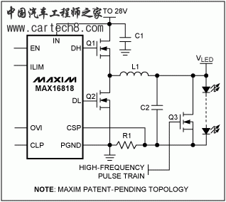

需要较高照明功率的场合,如泛光灯或雾灯,必须使用超高亮度LED (HBLED)。HBLED需要较高的驱动电流,前面讨论的产品无法提供低成本设计,需要过多的驱动芯片产生所需的电流。最好采用能驱动大电流功率管的控制器,大电流功率管可以为HBLED提供高达30A的电流,MAX16818可以满足这种设计要求(图5)。
图5. MAX16818 LED驱动器采用经过优化平均电流控制模式,能够更好地利用MOSFET的电荷、导通电阻特性,无需外部散热器即可提供高达30A的LED电流驱动。
MAX16818可以构成buck、boost以及SEPIC架构,高达1.5MHz的工作频率允许使用小尺寸外部元件。外部照明应用通常需要迅速开启或瞬间切换亮度,为达这一目的,MAX16818是首款采用Maxim专利技术的LED驱动器,利用专有技术能够使LED的瞬态电流响应达20A/μs。需要更高电流输出或冗余设计时,MAX16818含有一个180°延迟时钟输出,可以用来控制第二个LED驱动器。
