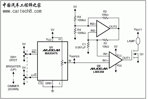

本设计使用非易失数字分压器来建立调光阈值,使用单独的伪锯齿波振荡器来实现脉宽调制(PWM)灯光控制。 MAX5475 (U1)是一个32抽头非易失数字分压器,端到端电阻为100k。该设计使用一个双刀双掷(DPDT)开关(SW1)来控制数字分压器。一端控制MAX5475的U/D引脚,另一端控制INC引脚。因此,“向上”方向按下开关会在INC上产生从高到低的转换,递增数字分压器;“向下”方向按下开关会递减数字分压器。MAX5475电刷位置的非易失特性支持在不供电状态下也可以保持调光设置。
数字分压器的电刷(VWIPER)被送入LMX358 (U2)双路运算放大器(op amp)的反向输入端。然后和双路运算放大器另一输入端产生的伪锯齿波进行比较。基本上,锯齿斜坡为FET Q1产生PWM驱动。提高VWIPER会增加占空比、FET接通时间以及灯的亮度。(实际中,由于灯包括由R1和C1构成的RC充电网络,因而是非线性的。但是,在充电间隔内,波形非常适合进行低成本占空比控制)。逻辑电平n沟道增强型FET对灯进行驱动。应该根据灯的负载需求来选择Q1。
图1. 该图说明怎样使用MAX5475数字分压器来实现车灯调光器。
要产生锯齿波振荡器,应按图1来配置LMX358。电阻R2、R3和R4产生振荡迟滞。利用5V输入,放大器IN2+输入在0.41V和4.55V之间触发。注意,降低R2的数值,将提高上升范围;增大R2的数值,会降低上升范围。该设计使用10k的R2,在MAX5475数字分压器精度之内实现其上升范围。电容C1通过电阻R1在0.41和4.55V阈值之间冲放电时,产生上升斜坡。
