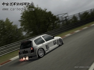

    发表于 13-6-2008 18:02:07 | 显示全部楼层
    讲的很好,图片是不是GT的啊

     楼主| 发表于 14-6-2008 17:36:31 | 显示全部楼层
    回复 9楼 的帖子
    你说的是GT锈吗?
    是GT锈的图
