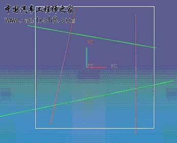

除非共享这是那些常常被忽略不被发现的直观拾取中之一。
当利用 Edit ->Curve-> Trim 你通常选择边界对象,跳过一选择步然后选择被修剪的曲线。你自然地一次选择一条曲线。
如图所示,为了直观地拾取被修剪的曲线,可以在图形窗口中拖拽一矩形与被修剪区相交。
矩形窗口选择
