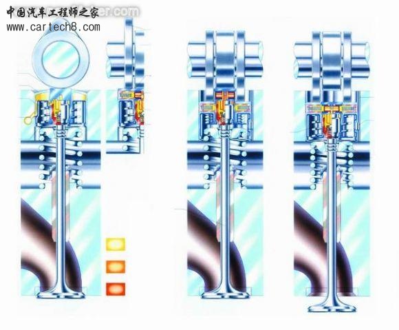

图1为德国INA(依纳)公司开发的可切换液压挺杆。它由内挺杆和外挺杆两部分组成。内、外挺杆可以互相分离,也可以锁定为一个整体。真正的液压补偿元件在内挺杆里面,最终通过液压补偿元件操纵气门杆。内凸轮接触内挺杆,外凸轮接触外挺杆。外挺杆中的锁定柱塞可以在柱塞弹簧的压力下插入内挺杆的孔内,此时内挺杆和外挺杆连成一体,气门可以正常启闭。内挺杆中有两个操纵柱塞,可以在机油压力下克服柱塞弹簧的压力,将锁定柱塞朝外顶回到外挺杆中,使外挺杆和内挺杆互相分离,此时尽管凸轮轴在转动,气门却不能启闭。
图1 可切换液压挺杆(资料来源:INA)
左部:凸轮基圆阶段,补偿;中部:凸轮压下阶段,内外挺杆分离;右部:凸轮压下阶段,内外挺杆锁定
可切换液压挺杆的工作过程分为以下两个阶段。
凸轮基圆阶段
如图2左部所示,此时支承弹簧将外挺杆朝上压靠到内挺杆的挡铁上。由於是凸轮基圆跟挺杆接触,所以液压补偿元件处在补偿阶段。在补偿阶段,气门间隙的补偿通过内挺杆中的液压补偿元件实现,这跟在液压挺杆内发生的情况是一样的。此时,原本外凸轮应当跟外挺杆接触,但是在外挺杆和外凸轮之间存在着微小的间隙,所以实际上没有接触。在这一阶段中,外挺杆内的锁定柱塞是否将内、外挺杆锁定成一体无关紧要。
凸轮压下阶段
这个阶段可分成两种状态来讨论。
内外挺杆分离
如图1中部所示,随着凸轮的转动,同一个气门所对应的左右两个外凸轮克服支承弹簧的力,将外挺杆压下。但是内凸轮不会将内挺杆压下,因为内凸轮只是一个圆柱体。如果发动机机油压力足够高,以致能够克服柱塞弹簧的压力,通过操纵柱塞将锁定柱塞压回到外挺杆中,使得内外挺杆分离,那麽此时虽然外凸轮能够将外挺杆往下压,可是外挺杆却不能带动内挺杆往下运动,所以内挺杆里面的液压补偿元件也不会被压下,气门将保持静止。如果同一个气缸的所有气门都保持不随着凸轮的旋转而开启和关闭,那麽这个气缸就被关闭了。活塞的压缩冲程和排气冲程中,缸内气体被压缩,消耗功;吸气冲程和膨胀冲程中,已经压缩的气体发生膨胀,对外做功。理论上,如果没有洩漏损失和热损失,那麽压缩功和膨胀功正好相抵,发动机真正损失的只有摩擦功。
内外挺杆锁定
如图2右部所示,在凸轮压下阶段,如果机油压力不足以克服柱塞弹簧的压力将锁定柱塞压回到外挺杆中去,那麽柱塞弹簧就会将锁定柱塞压入内挺杆,并令其跨越内、外挺杆,使内、外挺杆锁定成一个整体。此时,外凸轮就会通过外挺杆和锁定柱塞将内挺杆压下,内挺杆进一步将液压补偿元件压下,并开启气门。这一过程中,会有小量机油从高压腔通过洩漏间隙流出。

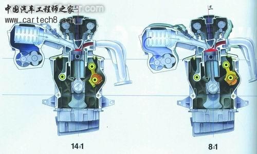

可变压缩比在增压汽油机的应用
发动机的压缩比愈高,效率愈高。但问题是,汽油机中提高增压压力会增大汽油机爆振倾向。在采用了增压技术的汽油机中,全负荷时希望适当降低压缩比以抑制爆振;而部分负荷时又希望提高压缩比以提高燃油经济性。这种情况很自然地把人们的思路带到了可变压缩比电子控制。这是国外目前汽油机的发展方向之一。国外一些汽车制造商正在努力开发可变压缩比的汽油机。这种技术使得油耗可以大大地下降,同时却不会影响发动机的动力性。
德国SAAB公司在这方面居於领先地位。该公司SVC(SAAB可变压缩比)试验发动机是一台排量为1.598升的五缸汽油机,缸径行程比为68:88mm;压缩比可在14:1(部分负荷)到8:1(全负荷)的範围内变动(见图2)。横置式发动机的整体气缸盖可以用液压装置往後倾侧,最大可达4度。发动机上部相对於下部的倾侧扩大了活塞到达上止点时燃烧室的容积大小,减少了压缩程度,降低了压缩比。如果要提高压缩程度,只要重新减少整体气缸盖的倾斜度就可以了。此时,燃烧室容积会重新减少,压缩比就提高了。SAAB公司的发动机管理系统Trionic会根据汽油机转速、负荷和燃油质量计算出最佳压缩比,这个最佳压缩比是在不断地变化。
图2 通过液压调节装置使整体气缸盖相对於曲轴箱发生倾斜而实现压缩比的改变
该机的最大增压压力可达2.8bar,最大扭矩165kW和305Nm,小小的SVC1.6升增压汽油机大致达到了3.0升自然吸气发动机的水平,然而油耗比後者降低了三分之一左右。可变压缩比在传统的自然吸气汽油机中只能减少油耗4到5个百分点。它的全部潜力只有在带有高增压的较小排量汽油机中才能显现出来,从而达到令人惊异的功率水平。
同样引人注目的还有废气排放方面的优点:二氧化碳(CO2)排放跟油耗成正比下降,而一氧化碳(CO)、碳氢化合物(HC)和氮氧化物(NOX)都满足当今世界上有效的以及正在拟议中的一切法律条文的规定。如果采用SVC概念,就可以缩短在催化转化器达到工作温度之前所经历的冷起动阶段。汽油机起动时可以采用比较低的压缩比,因为在较低的压缩比下,汽油机的热效率较低,废气温度较高,当废气抵达催化转化器时能够更快地使它们加热,因而缩短起燃时间。如果催化转化过程已经开始,系统就根据当时的行驶条件将压缩比调节到最优化的数值。
可变压缩比使汽油机在所用燃料种类方面非常机动灵活,因为SVC能够使汽油机跟当时使用的燃料辛烷值实现最佳的匹配。SVC汽油机总是以最适合於燃料的压缩比工作。
