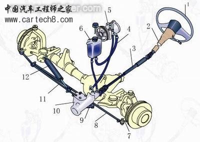

汽车转向系的功能是改变或恢复汽车的行驶方向,满足驾驶者的行驶需求。转向系根据转向能源的不同可分为机械转向系和动力转向系两大类。由于目前绝大多数轿、跑车都采用动力转向系,所以本文着重对动力转向机构进行介绍。
动力转向机构是在机械转向系统基础上增加了液压助力系统HPS(hydraulic power steering),它是建立在机械系统的基础之上的,额外增加了一个液压系统,一般有油泵、V形带轮、油管、供油装置、助力装置和控制阀。由于其工作可靠、技术成熟至今仍被广泛应用。现在液压助力转向系统在实际中应用的最多,根据控制阀形式有转阀式和滑阀式之分。这个助力转向系统最重要的新功能是液力支持转向的运动,因此可以减少驾驶员作用在方向盘上的力。
1.方向盘 2.转向轴 3.转向中间轴 4.转向油管 5.转向油泵 6.转向油罐 7.转向节臂 8.转向横拉杆 9.转向摇臂 10.整体式转向器 11.转向直拉杆 12.转向减振器
上图为液压式动力转向系统示意图。其中属于转向加力装置的部件是:转向油泵5、转向油管4、转向油罐6 以及位于整体式转向器10内部的转向控制阀及转向动力缸等。当驾驶员转动转向盘1时,转向摇臂9摆动,通过转向直拉杆11、横拉杆8、转向节臂7,使转向轮偏转,从而改变汽车的行驶方向。
与此同时,转向器输入轴还带动转向器内部的转向控制阀转动,使转向动力缸产生液压作用力,帮助驾驶员转向操纵。这样,为了克服地面作用于转向轮上的转向阻力矩,驾驶员需要加于转向盘上的转向力矩,比用机械转向系统时所需的转向力矩小得多。
近年来,随着电子技术的不断发展,转向系统中愈来愈多的采用电子器件。相应的就出现了电液助力转向系统。电液助力转向可以分为两大类:电动液压助力转向系统EHPS(electro-hydraulic power steering)、电控液压助力转向ECHPS(electronically controlled hydraulic power steering)。EHPS是在液压助力系统基础上发展起来的,其特点是原来有发动机带动的液压助力泵改由电机驱动,取代了由发动机驱动的方式,节省了燃油消耗。ECHPS 是在传统的液压助力转向系统的基础上增加了电控装置构成的。电液助力转向系统的助力特性可根据转向速率、车速等参数设计为可变助力特性,使驾驶员能够更轻松便捷的操纵汽车。而当今高级轿车更多采用了更先进的电动转向系统EPS(Electric Power Steering),主要由机械和电控电机组成,工作时由计算机通过力矩的计算来控制电机运动实施转向。
