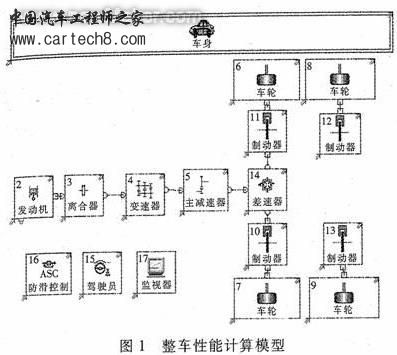

应用AVL-Cruise 3.0软件分别建立了计算汽车NEDC油耗和汽车动力性、等速油耗的仿真模型,如图1所示。分别建立两个模型的原因在于两个模型所模拟工况的整车质量不同,分别对应整车基准质量(整备质量+100 kg)和满载质量两种状况。滑行试验数据表明,两种状况下整车表现出来的行驶阻力是不同的。为了使仿真结果和实际结果尽可能一致,提高仿真的准确性,这种差异必须考虑。两个模型的基本结构是一样的,不同之处在于模型输入中的行驶阻力项式的系数以及计算任务的安排。

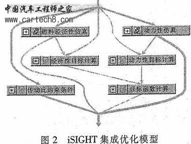

在AVL Cruise软件中建立可靠的整车性能计算模型,然后利用iSIGHT进行确定性优化,同时利用iSIGHT作为一个基础平台,将Cruise软件集成到iSIGHT软件的环境下运行。由于iSIGHT软件能够在运行中自动调用Cruise软件,并可改写Cruise软件输入文件中的参数,同时也可读取Cruise软件输出文件中的计算结果数据,因而保证了整个优化过程的自动运行。本例的集成如图2所示。

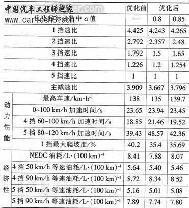

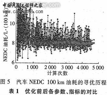

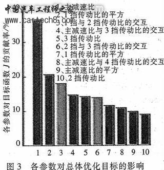

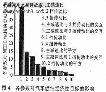

图3显示了各参数对优化目标的影响程度,图4显示了各参数对汽车燃料经济性目标的影响程度,图5显示了汽车燃料经济性的寻优过程,表1列出了优化前后汽车各挡速比、汽车动力性以及燃料经济性的对比。为了研究优化目标函数中比例因子α对结果的影响,表1中列举了α分别取0.8和0.85时的优化结果。
从表1可见,α取0.8优化后,汽车NEDC油耗降低了0.53 L/100 km,满足了预期要求,同时4挡、5挡等速油耗也略有降低,此时汽车的加速性能、爬坡性能甚至最高车速等动力性能都有一定的损失,但损失在可接受的范围内。这也说明汽车的动力性能和燃料经济性相矛盾,需要根据实际情况寻求最佳的平衡点。
另一方面,从表1中可见比例因子α对优化结果有一定的影响:α取0.8更偏重于燃油经济性;α取0.85时更偏重于动力性能,因此目标函数中比例因子的大小需根据汽车整车性能特征需求进行选择确定,以得到满意的燃油经济性和整车动力性能的最佳平衡。

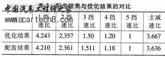

上面获得的优化结果是基于将优化变量作为连续变量来考虑的,而工程上这些变量是离散的,因此需要将优化结果提供给传动系统供应商,由供应商根据工程技术经验和可能实现的制造工艺进行配齿分析。在全面考虑变速器结构、强度、可靠性、NVH表现和换档品质等各方面的因素后,供应商‘就前面的优化结果提出了可行的工程化实施方案,配齿后速比与优化结果相比不可避免地存在少许差异,经计算验证,这种细小差异不会严重影响整车的性能优化目标。表2为配齿结果与优化结果(α取0.8)的对比。
