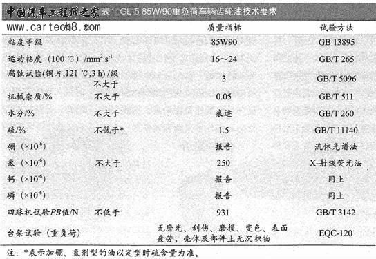

东风汽车有限公司制订的Q/DFLCM4351-2005《装车用驱动桥车辆齿轮油技术条件》企业标准与国家标准相比.在某些指标上更加严格,见表1。标准中对添加剂硫、磷的含量有明确的要求,采用《GB/T 3142-82润滑剂承载能力测定法(四球法)》试验替代SH/T0518《车辆齿轮油承载能力评定法(L-37法)》和SH/T 0519《车辆齿轮油抗擦伤性能评定法(L-42法)》试验,快速考核齿轮油的承载能力和抗擦伤能力。另外还增加了《东风汽车驱动桥用重负荷车辆齿轮油(GL-5)台架评定试验方法(EQC-120-1999)》企业台架评定试验。

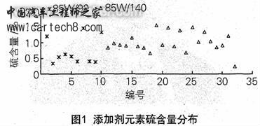

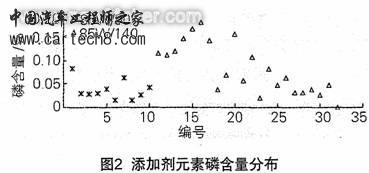

添加剂元素硫、磷含量分布见图1、图2。
齿轮在啮合过程中,啮合部位的接触压力很大,故要求齿轮油具有良好的抗磨性。而齿轮油的抗磨性能与其添加剂含量之间是相辅相成的关系。当前,齿轮油多采用含硫、磷型极压抗磨添加剂的配方,因此可以通过检测齿轮油中的硫、磷含量来反映齿轮油中添加剂的加剂量。
GB 13895对齿轮油的硫含量无明确的要求,齿轮油只需保证通过两个台架试验。在Q/DFLCM4351-2005中规定硫含量要大于1.5%,而发生质量问题油样的硫含量都低于1.5%。这说明,Q/DFLCM4351-2005《装车用驱动桥车辆齿轮油技术条件》企业标准规定的添加剂元素硫含量不低于1.5%的要求可以很好地控制齿轮油的质量。当硫含量低于1.5%时,齿轮油的承载性与极压抗磨性容易出现问题,会引起齿轮异常磨损。

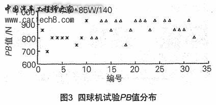

GB 13895采用L-37和L-42试验来评价齿轮油的承载能力和抗擦伤能,力在Q/DFLCM4351-2005中采用四球机试验来评价齿轮油的承载能力和抗擦伤能力,规定四球机试验PB值要大于931N。从检测结果(图3)可以看出,发生质量问题的大部分样品其四球机试验PB值都在931N以下。这表明,Q/DFLCM4351-2005《装车用驱动桥车辆齿轮油技术条件》企业标准规宁的四球机试验PB值不低于931N的要求可以很好地保证齿轮油的极压抗磨性能。当齿轮油的PB值低于931N时,其承载能力和抗擦伤能力不能满足东风公司商用车的使用要求。

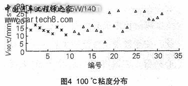

依照Q/DFLCM4351-2005《装车用驱动桥车辆齿轮油技术条件》的要求,GL-585W/90新油100℃粘度在16~24mm2/s之间,一般当在用油的100℃粘度变化增长幅度大于20%或降低幅度大于,10%时则要求更换新油。从100℃粘度分布图(图4)可以看出,对于GL-585W/90,问题样品的粘度值分布在10.63~15.61mm2/s之间,基本在正常值范围之内:而GL-5 85W/140,则分布相当离散,相当一部分样品的100℃粘度降低幅度超过了10%。结束语
