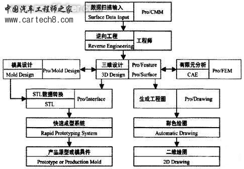

逆向工程主要通过以下步骤来实现:数据采样,数据处理及CAD三维模型的建立,产品功能模拟及再设计,后处理等。Pro/ENGINEER软件应用于逆向工程技术的流程图如图1所示。
图1 应用Pro/ENGINEER的逆向工程技术流程图
