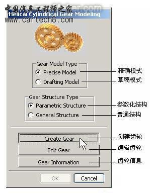

本文的齿轮齿条式转向器齿轮轴是使用UG中的齿轮设计向导(Gear Wizard)模块建立的,选择其工具条中的圆柱螺旋齿轮(Helical Cylindrical Gear)按钮,出现如图2所示的对话框,在其中输入参数即可得到建立齿轮轴模型所需的齿轮。转向齿轮主要技术参数如下:
分度圆直径 d=13.413mm,
齿数Z=6
螺旋角β=10°
法面压力角αn=20°
法面齿顶高系数han*= 1
法面顶隙系数cn*=0.25
法面模数mn=2.236
图2 圆柱螺旋齿轮建模对话框

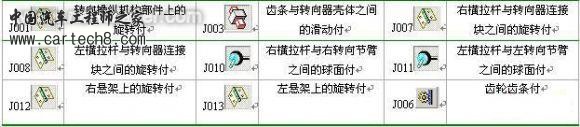

完成了连杆(Links)的定义,下一步就是定义能使机构灵活运动的运动付(Joints)了。点击运动分析工具栏中的运动付按钮出现运动付定义对话框,机构所能定义的运动付包括旋转付(Revolute)、滑动付(Slider)、柱面付(Cylinder)、齿轮齿条付(Rank and Pinion)等。定义的运动付如表2所示。当模型的所有连杆和运动付都定义好了之后,整个模型就成为了一个可以自由运动的机构,由机械原理可知,要使一个机构按一定的运动规律运动,必须输入运动驱动(Motion Driver)。转向系统的运动驱动应定义在转向轴上。选择驱动类型为简谐运动(Harmonic)。点击运动仿真(Animation)按钮输入运动时间(Time)和步数(Step)即可实现机构的运动仿真。
表2 运动付说明
