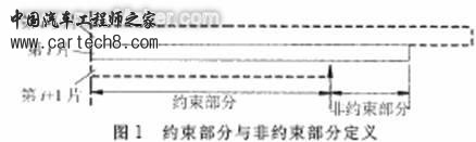

a.每片板簧分为约束部分与非约束部分,第i片板簧的约束部分与非约束部分的定义如图1所示。
b.板簧各片在非约束部分向下自由变形,在约束部分符合共同曲率假设,即各截面上与上一片在此区段内的曲率相同。

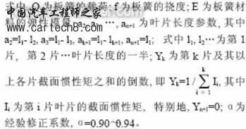

基于以上假设,可得板簧刚度计算公式如下:
式中各符号意义与前述相同,其中an+2=an+1=l1。

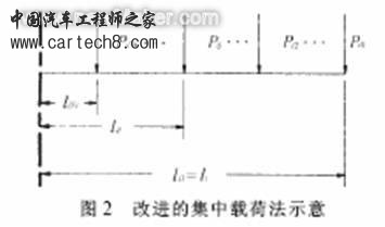

a.各片之间不仅仅在端点处存在相互作用,而是存在若干个接触点,如图2所示,第i片与第i-1片之间存在Ni个接触点,记这些点到板簧对称面的距离为lij,j=1,2,⋯,Ni。
b.第i片与第i-1片之间仅在预先设定的Ni个接触点相互作用有集中力,记为Pi1,Pi2,PiNi,如图2所示。
与集中载荷法类似,系统中共有个未知力,由个接触点处的挠度相等可以得到个方程,求解此方程组即可得到各个未知力的大小。根据第1片上的受力情况即可求得第1片的片端挠度,进而可以求得板簧的刚度。
与集中载荷法不同,用此法计算出来的结果不能保证各个未知力均大于或等于零(即接触点之间只能存在压力),为此,需要运用迭代算法来解决这一问题。

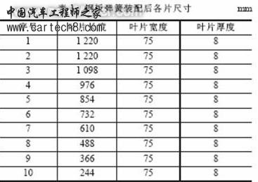

表1给出了板簧装配后的几何尺寸。装配后的总成弧高为120mm。

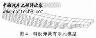

由于板簧的对称性,只取其一半进行分析,采用8节点6面体单元划分网格,划分好的有限元模型如图4所示。

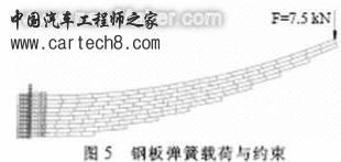

在对称面上施加固定约束,在板簧悬臂端施加7.5kN的集中载荷,板簧各片之间的接触采用slideline线-线接触单元模拟,如图5所示。为清楚起见,各片之间的接触单元没有画出。

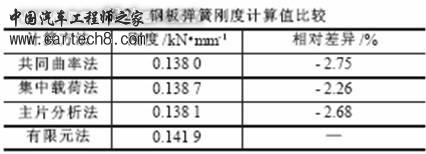

分别采用共同曲率法、集中载荷法、主片分析法计算了此钢板弹簧的刚度,并与有限元计算结果进行对比(见表2)。由结果可见,传统计算方法和有限元法计算得到的结果相差不大,但均存在一定差异,这是由于3种传统方法在考虑叶片之间的接触时与实际情况存在一定偏差,并且未能考虑钢板弹簧的大变形特性以及钢板弹簧各片之间的摩擦所致。

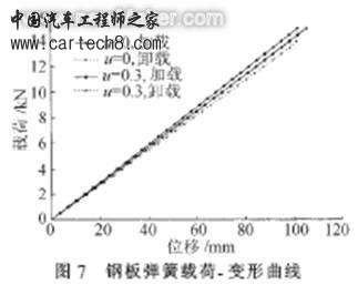

如何准确有效地模拟摩擦是非常关键的问题,而实际板簧中各个叶片之间的摩擦因数与其使用条件、接触面之间的状态等均有关系,其准确值往往很难得到。因此,有必要考查不同摩擦因数对计算结果的影响,以明确摩擦在钢板弹簧弹性行为中的作用。图7为分别取摩擦因数μ=0和μ=0.3(动摩擦因数取0.2)时,钢板弹簧加载、卸载过程中的载荷-变形曲线。
可见,当摩擦因数μ=0时,加载与卸载曲线相互重合,此时板簧的加载刚度与卸载刚度值相等,都为板簧的实际刚度。
当摩擦因数不为零时,加载与卸载路径产生了差别,相同载荷卸载时所产生的位移要大于加载时的情况,并且两者均值与摩擦因数为零时的位移值相等。由此,可以得知摩擦使得板簧的加载刚度大于卸载刚度,两者的平均刚度即板簧的实际刚度可以等效为没有摩擦时的情况。
在卸载的初始阶段,随着载荷的减小,板簧位移几乎不发生变化,这是由于在采用库仑摩擦模型时,在载荷减小的瞬间,叶片之间的动摩擦转变为静摩擦,各片相对位置不再发生变化;随着载荷的进一步减小,叶片间的最大静摩擦力不足以抵消板簧的回弹力与外载荷之差时,叶片之间的静摩擦又转变成了动摩擦,继续卸载,板簧才沿卸载曲线继续变形,直至载荷为零。

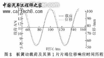

模型的约束仍采用计算静刚度时的约束,把静态载荷替换为上述的动载荷,采用Nastran的非线性瞬态求解器sol129得到板簧的瞬态位移响应(图8)。

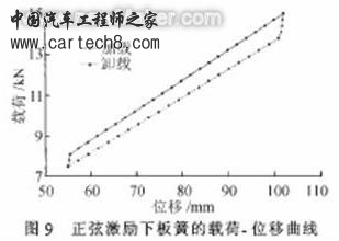

由图8可以看出,在正弦激励作用下,板簧的位移响应有一个明显的滞后,并且在加载、卸载状态变化时,均存在一个位移相对变化很小的平台期,这都是因为摩擦存在的缘故。图9为承受动载荷时板簧的载荷-位移曲线。
由图9可见,在每一次循环中,外力功之和并不为零,而是图中迟滞曲线所包围的面积,据此可以得出钢板弹簧在此载荷作用下的等效阻尼,此处不再详述。
