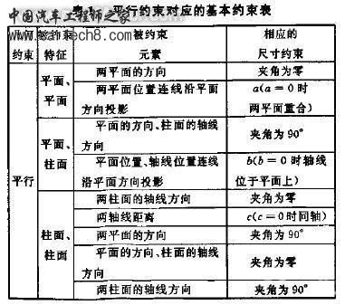

几何约束的内容和形式均不同,但最基本的约束都是距离和方向约束,其他几何约束都可转化为基本约束的形式。例如,两线平行可转化为两线夹角为零,线圆相切可转化为圆心到直线的距离等于圆半径,一个轴对称尺寸可转化为两个数值相等且以轴为基准的尺寸。表1列出了平行约束对应的基本约束。

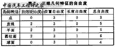

由于采用特征类型和位置、方向、长度、角度等属性参数来表达特征,各属性参数均可独立求解,因此特征的白由度可以用方向自由度、位置自由度及长度自由度等来表示,如表2所示。

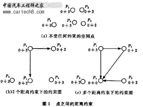

为描述用于确定约束系统可解性的方法,以三维欧几里得空间R3中仅包含常数距离约束的点作为例子。一个不受任何约束的点可位于空间中的任何位置,包含三个位置变量,在各节点处标明特征的剩余方向自由度和位置自由度,例如,图la中P4的剩余方向自由度为0,剩余位置自由度为3。考虑两点之间的距离约束(图1 b),可使P1位于R3中任意位置,P4位于以P1为球心、以距离值为半径的球面上,因此,我们可以说是距离约束限制了P4的1个自由度。图lc中,新添加的两个距离约束使P4的位置完全确定,此时若添加P3、P4之间的距离约束,则有RMDOF=-1 <0,则约束系统存在约束冲突或冗余约束,约束系统不可解。

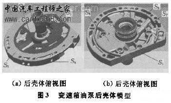

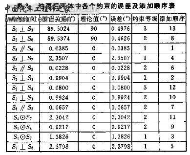

为得到协调的约束系统,需要对各个约束关系进行优先等级分类。逆向工程中基于约束的模型重构是约束满足程度与拟合误差的妥协,本文中约束的优先等级分类是为了保证满足几何特征之间约束关系的前提下,使重构模型与点云的误差达到最小,因此本文主要根据特征之间理论的约束关系与特征之间基于点云的拟合关系的误差大小来确定约束的添加顺序(这里,我们仅考虑方向约束).另外,由于零件的某些特征有严格装配要求的特征,因此从零件本身的装配要求考虑,其相关的约束关系要高于无装配要求的特征。如油泵后壳体零件(图3)中,面S1、S2、S6、S7、S8有装配要求,面S3、S4、S5是考虑加工工艺性和防止空间干涉而设计的,无装配要求,因此前者之间的约束关系的优先等级要高于后者。相对于约束S5⊥S3,约束S2⊥S1的误差值要高(表3),但由于其约束等级高于S5⊥S3,因此在约束添加顺序中,S2⊥S1要先于S5⊥S3。

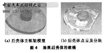

如图3所示,汽车变速箱油泵后壳体中包含的特征很多,在这个零件的模型重建过程中,首先应得到后壳体的主框架模型(图4a),后壳体上的其他细节特征都是在主框架模型的基础上创建的,主框架模型的精度及它们之间的约束关系直接影响到后续特征创建的精度等。因此这里主要考虑圆柱面S1 ,平面.S2、平面S3、圆柱面S4、平面S5、平面S6圆柱面57、平面S8等特征的重建〔假定点云数据的获取和分块(图4b)都己完成).
各特征之间的拟合关系与理论约束关系的误差及各约束的添加顺序如表5所示。
根据2. 1节中的约束协调法则,按照表3的顺序将约束添加到约束图中,得到最后的约束图如图5所示。

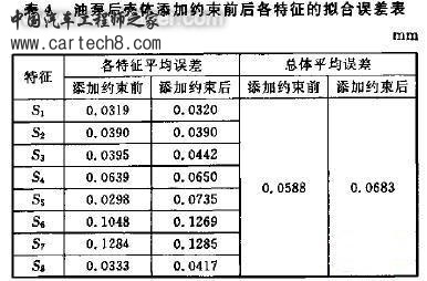

表4列出了变速箱油泵后壳体各特征添加约束前后的拟合误差和总体平均误差。在特征求解中添加约束后,各个面的拟合误差增加量在0. 05mm以内,总体拟合误差小于0. lmm,特征之间的约束关系完全满足装配要求.在对汽车发动机中的油泵定子、转子和油泵壳体等模型的重建中,运用此方法得到的模型很大程度上避免了装配干涉、间隙等情况,对更精确地恢复零部件实物的原始设计意图有较大帮助。
