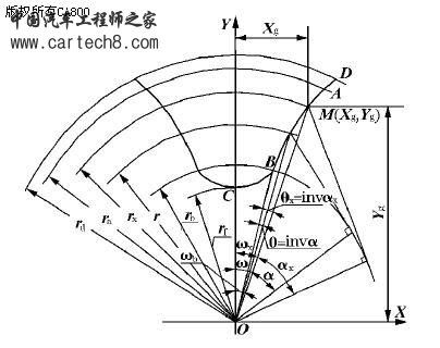

   直齿圆柱齿轮盘形铣刀的齿形如图2所示。图中,曲线BD为渐开线,其中BA部分与被加工齿轮的渐开线齿廓相同,AD部分为齿顶圆以上的渐开线,是专为铣刀增设的部分,其取值根据不同的设计资料而有一些差异。可认为AD 的大小与齿轮模数m 有关,此处取rd=ra+0.2m。设被加工齿轮中心为坐标原点,oy 为齿槽对称线,则有 wx=wb+qx=wb+invax (1)
式中:ax=arccos(rb/rx)
wb=w-inva
由图2 可知: w=(p-4xtana)/2z+∆s/mz (2)
式中:∆s??分度圆齿厚减薄量(一般取∆s=0)
z??齿数
m??模数
x??变位系数
rd.最大圆半径 r.分度圆半径 ra.齿顶圆半径 rb.基圆半径 rf.齿根圆半径 rx.任意点圆半径
图2 铣刀齿形
将式(2)代入式(1),可得 wx=(p-4xtana)/2z+invax-inva (3)
因此,渐开线上半径为rx的任意点M 的坐标(xg,yg)为 { xg=rx sinwx
yg=rxcoswx
(4)
由此可求出曲线BD部分内各点的坐标值,这些点即为渐开线上的节点。

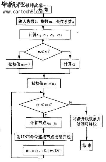

   程序设计任何曲线均可采用多段曲线段(或直线段)逼近的方法进行模拟,且线段细分越多,原理误差越小。本文采用渐开线直线逼近法,利用(xg,yg)求解公式,由AutoCAD内嵌的AutoLISP程序自动产生任意数量的节点,从而获得任意模拟精度的渐开线(此项精度满足8级齿轮加工精度即可);然后用LINE命令自动生成误差很小的近似渐开线轮廓(该轮廓是连续的,以便于后续CAD/CAM 数控加工)。
图3 GEARTOOL 程序框图
该程序取名为GEARTOOL,其流程框图如图3所示(具体程序略)。
