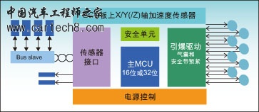

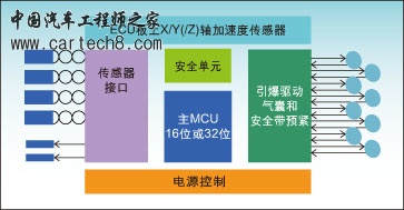

   集中式控制架构是指分布在车身四周的传感器和ECU采用点对点连接(如图1),这种结构非常适合中低复杂程度的气囊系统,ECU直接连接远端的传感器,成本较低,,元器件个数较少,供电简单,程序控制起来也较容易。但对于较复杂系统来说,这种结构会带来传感器接口复杂,布线成本增加,无法扩展等问题。分布式控制架构是指通过专用总线将周边传感器连接起来(如图2),它的优点是:对于一个较复杂系统,可以减少布线,更改系统只需要改变节点的配置和数量,方便扩展。例如:通过一条总线将2个传感器串起来工作,而增加成3个传感器仅需在总线上多串一个节点,这使系统构建和变更起来更加灵活。同时也有不少开放的总线协议和集成芯片支持这种结构如:PSI5、DSI BUS等,这使使用起来很方便。

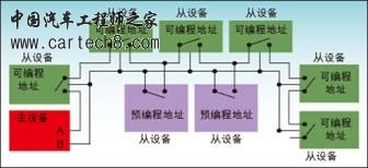

   不同安全气囊系统中,可能会有很多种不同器件被连在网络中,有时,这些器件可能是由供应商直接提供给车厂进行安装的。因此,上电时,系统自动给网络节点分配地址的功能会有效降低气囊安装成本;而且,要通过简单的方法就可识别远程的器件,这些器件需是智能的和可编程的;同时,安全气囊系统对可靠性要求很高,当线束短路,开路以及信号传输错误等出现时,系统要求不能被损坏或完全瘫痪;并且系统需具有故障自检功能,并有良好的EMC特性,`DSI BUS(Distributed System Interface BUS),其2.0版本又被称为DBUS,是由天合(TRW)公司和飞思卡尔公司共同建立,作为一种针对于安全气囊系统开发的公开的总线协议,目前,已经被许多车厂和零部件供应商采用。它只需两根线就可实现较低成本,高可靠性,适合的通讯速度(最高可达到150Kbps),这而且两根通讯线在总线空闲时还为Slave节点提供供电,并且Slave节点无需振荡器为通讯提供时钟。当系统以菊花链方式或并联方式连接,DSI BUS既实现了分布式控制安全气囊系统,当DSI BUS每通道只连接一个结点,也可用于实现集中式控制安全气囊结构。
   在DSI BUS中,通过循环冗余校验(CRC)和远程自我诊断保证了系统的高可靠性。由于主节点发出命令,传递总线能量,从节点命令响应都在同一时间完成,这样就在一定的通讯速度下,实现了高信号密度。
图3:DSI BUS连接方式
DSI BUS的物理层
   整个网络为两线制,Slave节点和总线可以用菊花链或并联方式相联。当Slave节点以菊花链形式连接,总线上电时需逐一配置Slave地址。如以并联方式连接,Slave节点则需要事先配置好地址再与总线相连。每个DSI BUS最多可以接15个Slave节点,当整个系统较复杂时可使用多条DSI BUS总线。

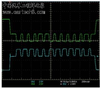

   在DSI BUS中,数据从Master节点到Slave节点使用电压传递模式,数据从Slave节点到Master节点使用电流传递模式。DSI BUS的电压传递模式编码比较独特,将每位的传递时间分为三份,每一位的前2/3为低电平,后1/3为高电平表逻辑0,每一位的前1/3为低电平,后2/3为高电平表逻辑1。例:图4为通过DSI BUS发送了短指令字0x18。
DSI BUS的数据链路层
   DSI BUS中每帧数据为一条命令,数据为全双工,既Master发出命令,同时,Slave响应,Slave对当前命令的响应会在下条命令发出时返回。命令分长字命令和短字命令两种,长命令字有效数据为16位和0-8位CRC校验,短命令字为8-15位有效数据和0-8位CRC校验。图4为1条短命令字,8位的有效数据为0x18和4位的CRC校验码。

   DSI BUS作为气囊的专用总线具有很好可靠性。通过CRC校验,DSI BUS可以避免由信号传输错误造成的误动作;当信号线出现断路时,DSI BUS的器件并不会因此损坏,并且可通过对Slave器件中开关进行操作,断开发生问题的部分,使总线连接正常的部分工作;甚至可以通过两个Master(另一个作为备用)分别连接在一条总线的两端,这样即使信号线上一点出现问题,一个Master因此不能控制所有的Slave节点,DSI BUS仍能通过另一个备用Master控制剩余的节点;一些Master的接口芯片(如飞思卡尔的MC33780)还支持差分信号输出(图4)和具有频谱延展功能,这样可以有效降低总线的EMI(电磁干扰)。
图4:DSI BUS的短命令字0x18
