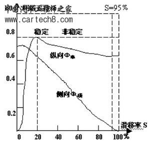

; ;因而会导致汽车轮胎 与地面之间产生滑移。如图1所示,道路附着系数与车轮滑移关系曲线可以看出:滑移率
  当车轮以纯滚动方式与路面接触时,其中s=0,为纯滚动状态。当汽车车轮速度为汽车速度80%时,s=20%,为连滚带滑状态,此时车轮具有最大的纵向附着力和较高的侧向附着力;当车轮抱死并转速为0时,s=100%时,其侧向附着力最小,只要很小的侧向力干扰,汽车便能产生侧滑。风力干扰、制动不均、路面倾斜等,都会使汽车产生侧滑。侧滑在行驶安全中最危险,最易产生交通事故,所以汽车行驶时,首先必需防止制动抱死。
  研究表明:当滑移率8%≤s≤35%时,能传递最大制动力。制动防抱死的基本原理就是依据上述的研究结论,通过控制调节制动力,使制动过程中车轮滑移率在合适的范围内,以取得最佳的制动效果。
  图 1  附着系数f与滑移率s的非线性关系曲线。

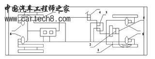

  图 2  对角车轮独立调节控制的fkx-ac型abs

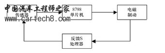

  图3 全电子自动控制abs的系统方框图

  如图2是对角车轮独立调节控制的abs系统,它由两套传感器、一个两通道控制器和两个调节器组成,前轴传感器布置在右前轮,后轴传感器布置在左后轮,控制器布置在驾驶区仪表盘上,调节器分别连接到前、后制动管路中。
  传感器:由一个永磁式传感器和激磁环组成,传感器一般固定在车轴或制动底板上,激磁环则固定在轮毂上,它们以非接触式将车轮传动的脉冲信号连续不断的传给控制器。
  控制器:监测、处理传感器输送来的信号,将其信号处理成车轮的速度、减速度、加速度和滑移率,并按照预先设定的减速度、加速度和滑移率的门限值,将指令发给连接在制动管路上的调节器,从而实施加气、保持和放气功能,调节管路的压力,以满足多个车轮在不同路面状态下的最大制动的要求。
  调节器:是abs的执行部分,它负责调节压力,以满足多个车轮在不同路面状态下的最大制动力的要求。

  根据图1附着系数ф 与滑移率s的非线性关系可知:
  纵向附着力系数
f纵=-k纵(s-0.2)2+0.825 (s≤20%)(1)
f纵=k纵(s—0.95)2+0.725 (s≥20%)-(2)
k纵=0.17778
横向附着力系数
f横=—k横s+ 0.73 --(3)
k横=0.73
  从上述纵、横向附着力的表达式可以看出:纵向附着力系数为s的非线性函数,横向附着力系数为s的线性函数。研究上述两函数,找出s为何值时,f纵和f横的谐调值最大,从而利用s来控制f,以达到最佳制动效果。”

  (3) 要彻底解决传统电子控制abs系统存在的问题,就要采用全电子自动控制abs系统。将气压制动改成电磁制动,以滑移率s为变量,经传感器将滑移率s变为电磁信号,经过单片机(可采用intel公司8798单片机)处理,传递给电磁制动刹车器件,这样不仅提高了传递速度,同时也提高了可靠性系数。可确保汽车有最短的制动距离和最佳的方向稳定性。图3为全电子自动控制abs的系统方框图。
  全电子自动控制abs系统的工程原理:由于采用电磁制动系统,当紧急刹车时,自动进入全电子自动控制abs的系统,这时s为自变量,传感器将此信号传递给单片机经处理后,控制电磁制动(电磁刹),如果电磁制动过急,则电磁刹将此信号反馈给传感器进行自动控制状态调整。
