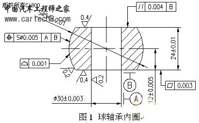

   在本文中,我们以一种高精度球轴承内圈的磨削加工为例,通过UG对其进行三维造型,然后进行必要的有限元分析,确定种合理的加工工艺。最终采用数控外圆磨床通过数控插补的方式来实现高精度球轴承的磨削生产,并且通过UG软件编制了数控磨削程序。该球轴承内圈尺寸如图1所示,从图中可以看到,该零件具有很高的尺寸公差和形位公差要求,都在μm级以内,而且表面粗糙度要求也很高,在Ra0.2μm以内。

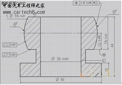

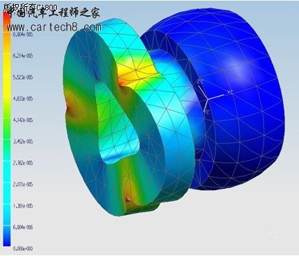

   考虑到球轴承零件的尺寸要求,该零件的装夹方式有两种:预置工艺夹头和芯轴装夹。如图3所示。这种装夹方式的最大缺点就是在夹持工件时会因夹持力产生变形。为了考察夹持力对工件变形的影响,采用UG自带的结构有限元模块对该球轴承的受力进行了分析。首先对球轴承的毛坯进行三维造型,其三维造型如图4所示。在进行分析之前对工件受力边界条件以及受力面积进行了简化。分析后的工件的变形如图5所示。从图中可以看出,在正常装夹力的作用下,工件最大处(接触面)的变形只有7.504X10-5mm,球轴承内圈部分基本上没有变形。从理论上论证了采用工艺卡头的可行性。
图3 球轴承内圈磨削工艺夹头
图4 带工艺夹头球轴承

   由于零件形位公差要求严格,通过比较两种装夹方式的优缺点,采用预置工艺夹头的方式来对零件进行装夹。

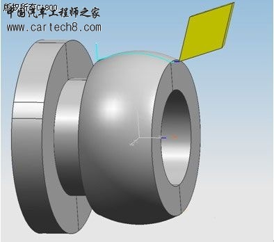

   在编制数控程序之前,首选要熟悉机床的数控系统以及坐标系的设定。该机床的的坐标以及编成方式与采用法拉克数控系统的数控车床一样,因此在编制程序的时候,按照法拉克系统的程序格式编制即可。在UG中,利用造好的三维模型,进入加工模块,设置相应的参数,即可生成刀具轨迹文件,然后用法拉克后处理器进行后置处理成为法拉克格式的数控代码,即可进行加工。编程界面如图6所示。
图6 UG数控编程界面

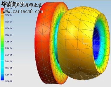

   在加工一般尺寸精度的工件时,温度的变化给工件带来最终尺寸的影响很小,因此一般都可以忽略。但是当所加工的零件尺寸精度要求很高时,环境温度对工件尺寸精度的影响就非常大,因此对环境温度的控制至关重要。因此,采用UG中的有限元模块,模拟环境温度变化对球轴承外形的影响。设定加工环境温度20o,所加载的温度负荷为1o,观察温度变化1o对工件外形产生的影响。在20 o条件下,温度变化1o引起的工件最大变形位于工艺夹头上面,为2.502E-4mm,球轴承球体上面变形量在1.6E-4~ 2.0E-4mm之间。在此基础上,温度每增加一度,工件变形量也相应成倍增长。因此,为了保证工件的外形尺寸能够达到要求,需要对加工过程中的环境温度进行控制。
