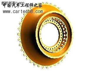

零件在整个工艺安排、机械加工中都有较大难度。整个零件轮廓复杂(见图1),采用人工计算控制点进行数控编程难度较大。为顺利完成法方的转包生产任务,我们引进了美国EDS公司的UGII CAD/CAM软件,利用现代化的CAD/CAM技术进行零件的数控程序编制工作,并进行了该零件的数控试加工,成功地完成了试制任务。

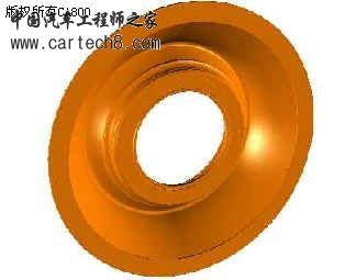

该零件在工艺安排上首先要进行四道车工工序,然后外圈和内径要进行铣花边工序,如果直接按设计图进行建模,外圈和内径上的花边、孔系将干扰车削模块的正常工作,导致选不中所需要的加工边界。因此,本着建模为加工服务的宗旨,零件模型不能直接根据设计图所给尺寸进行建模。而应在车工工序完成后,总高度上还留有两毫米余量以便于铣花边工序的加工。同时,由于数控车床上进行的车削工序并不牵涉孔系等几何特征,因此在建模时应排除孔系,仅对车削所需的边界进行建模。法国SNECMA公司提供的设计图纸上对于曲线部分只给出了部分离散点,首先要在modeling中选中toolbox下的curve菜单,然后选中spline图标,选中through points(通过点)下的points from file项建立非均匀有理B样条曲线,在建立数学模型的时候要对根据离散点构造的B样条曲线进行光顺,以满足设计要求。在排除花边、孔系等几何特征后,该零件可看作是回转体零件,但形状较为复杂。由于该零件是回转体零件,仅需做出一根母线回转360°即可将零件外形做出,因此整个零件用UG的SKETCH(草图)功能处理较为有利。在SKETCH中将所有的尺寸和几何约束定义好,然后到modeling里选body of revolution图标将刚才构造的零件SKETCH曲线旋转360°形成实体。(见图2)
图1 零件总体效果图
图2 建模实体图

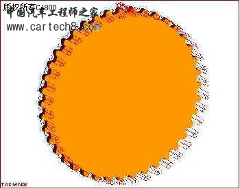

首先不考虑这一问题,先做其他部分的走刀轨迹。在做轨迹时应注意到由于零件材料的切削性能不好的特点,刀具轨迹不能从头一刀切到尾,否则刀具磨损严重,根本无法加工。同时,在尖角部分应将零件边界适当延长,以便将切削产生的飞边切除。全部几何尺寸车到仅留1mm余量。在留有1mm stock的时候,零件表面的最小曲率半径会产生变化,刀具直径的选择应注意这一变化的存在,合理选择刀具直径,避免由于刀具直径比最小曲率半径大而造成的局部余量大给后续加工带来的负面影响。同时应注意的是:UG中engage/retract的默认值是自动圆弧进、退刀(auto circ),在一般情况下,采用该值是比较合理的,它可以使进、退刀点重合消除接刀台,并避免刀具扎刀。但是,采用什么进、退刀方式,应根据实际情况加以选择,在本零件中如果一味采用默认值,将造成刀具打刀。(见图3)

图3

在零件四道车削工序进行完毕后,进行铣花边工序。根据设计图要求,构造出CAM所需的三维造型。选用UG的planar-mill模块进行加工。在选择刀具时应注意:先用info中的minimun radius确定零件的最小曲率半径,然后再选刀,要保证刀具直径小于最小曲率半径。否则,UG为避免过切将自动让刀,会使零件加工完成后仍有未切区域。同时为保证没有接刀痕,进、退刀尽量选用自动圆弧进、退刀。为保证精度要求,本工序可在精度较高的两轴半或三轴机床上进行。切削效果见图4。
图4 铣花边效果图
