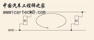

SSN也会产生辐射干扰,瞬间的电源和地电流会通过器件管脚流向外部的去耦电容。如果该电路(包括邦定线、封装引线以及PCB线)形成的环路足够大,就会产生信号发射。而环路中的寄生电感会产生电压降,将进一步产生共模辐射干扰。
共模辐射电场E的强度由下面等式计算:
E = 1.26 x 10-6 Iw f l/d
这里E的单位是伏特/米,Iw的单位是安培,f是单位为赫兹,l是路径长度,d是到该路径的距离,l和d的单位都是米。 复杂设计中频率由特定的应用需求来确定,不可能降低,因此SoC设计工程师必须认真考虑如何通过降低Iw或l来降低电场强度。
