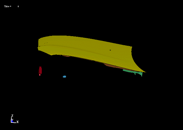

    汽车前机盖的落下运动的模拟
    这是用LS-DYNA软件模拟的某汽车的前机盖的落下运动,其主要目的是:分析机盖突然落下后,机盖的前沿与前大灯之间的间隙,从而避免发生机盖砸碎大灯的突发事件。
    发表于 8-5-2008 22:01:36 | 显示全部楼层
    挺形象的!不过这个会凹下去这么多吗?是不是有点夸张了啊,变形好大哦!

    发表于 23-5-2008 22:11:37 | 显示全部楼层
    感觉变形好大啊

    发表于 24-5-2008 04:17:33 | 显示全部楼层
    我每天掀哪么多汽车的前盖怎么没发现有这种情况出现?不可能吧????
    发表于 24-5-2008 20:56:59 | 显示全部楼层
    是啊,好象有点夸张啊

    发表于 27-6-2008 18:48:35 | 显示全部楼层
    一般有4个缓冲垫,有的还有导向块
    缓冲垫越靠近灯的话可以防止压到灯的,
    不知道这个分析有没有考虑。
    发表于 14-7-2008 21:48:32 | 显示全部楼层
    缓冲垫就盖的两头有两个把,怎么变四个了

    发表于 21-7-2008 21:12:10 | 显示全部楼层
    这变化也太大了吧
    这变化也太大了吧
