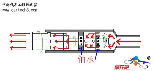

    发表于 26-12-2008 23:00:10 | 显示全部楼层
    发表于 7-11-2010 15:31:26 | 显示全部楼层
    楼上的可是机枪排气??
