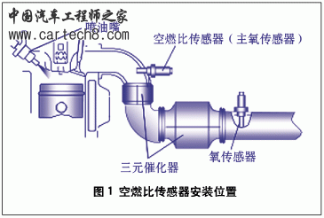

丰田车在三元催化器之前装有氧气传感器(叫做主氧传感器),如图1所示,发动机电脑根据主氧传感器的反馈信号,增加或减少喷油量,将实际空燃比控制在理论空燃比附近。丰田车在三元催化器之后,还装备一个氧气传感器(叫做副氧传感器),发动机电脑根据副氧传感器的信号修正主氧传感器信号误差(副氧传感器位于排气管后部,尾气已充分混合,所以副氧传感器的信号比主氧传感器更准确。只是由于三元催化净化器在净化尾气时消耗掉了废气中的氧气,使副氧传感器输出的电压信号比主氧传感器输出的电压信号变化要缓慢得多)。

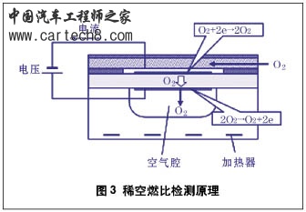

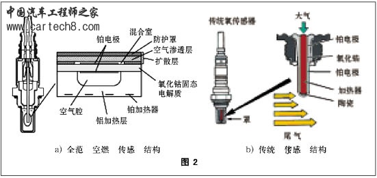

全范围单腔限流平板型空燃比传感器结构如图2a所示。传感器最基本的部分是夹在两个铂电极之间的氧化锆固态电解质。这个基本结构实质上同氧传感器一样,主要区别在氧传感器保护罩的部位,空燃比传感器传感元件多了一个特殊设计的限制空气扩散的扩散阻力层。另外,空燃比传感器有一个封闭的空气腔。从图2b可以看出传统氧传感器空气腔是直通外界大气的。
图3表示的是全范围平板型空燃比传感器在实际空燃比数值大、混合气稀工况条件下的工作原理。此工况尾气中氧气较多,实际空燃比数值越大、混合气越稀,尾气中的氧气就越多。此工况时发动机电脑在空燃比传感器两个铂电极间施加了电压。当尾气中的氧气穿过空燃比传感器扩散阻力层后,接触到空燃比传感器尾气侧铂电极得到电子后被电离,氧离子流过氧化锆固态电解质后到达空燃比传感器空气腔侧铂电极失去电子后中和,从而形成了电流。由于特殊设计的扩散阻力层作用,使通过扩散阻力层的氧气形成的限制电流正比于尾气中的氧气浓度。

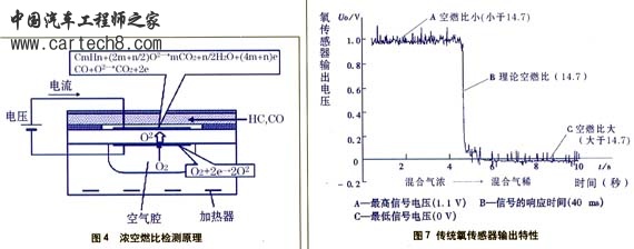

图4表示的是全范围平板型空燃比传感器在实际空燃比数值小、浓混合气工况下的工作原理。实际空燃比数值小、浓混合气工况时,由于缺氧造成可燃混合气不能完全燃烧,从而产生了大量的未燃烧气体(碳氢化合物和一氧化碳)。实际空燃比数值越小、可燃混合气越浓,产生的碳氢化合物和一氧化碳越多。在此实际空燃比数值小、混合气浓的工况下,发动机电脑在两个空燃比传感器铂电极间施加电压,空燃比传感器空气腔内的氧气在空气腔侧铂电极得到电子后被电离变成氧离子,氧离子从空气腔侧铂电极流到尾气侧铂电极。在尾气侧铂电极,它同穿过空燃比传感器扩散阻力层的未完全燃烧碳氢化合物和一氧化碳发生化学反应,失去电子,从而形成了电流。由于扩散阻力层的特殊设计,使得碳氢化合物和一氧化碳气体的数量流过扩散阻力层到达尾气侧铂电极同氧离子发生反应的匠比于尾气中未燃烧的碳氢化合物和一氧化碳气体的浓度,从而使未燃烧的碳氢化合物和一氧化碳气体同氧气发生化学反应形成的限制电流(IL)正比于尾气中未燃烧的碳氢化合物和一氧化碳气体浓度。

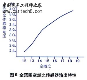

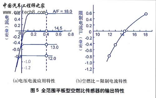

  图5是全范围平板型空燃比传感器的输出特性。从图5(a)中可以看出,在实际空燃比等于——理论空燃比(14.7:1)时,空燃比传感器的输出电流为零。实际空燃比数值小、混合气浓时,空燃比传感器输出电流为负。当实际空燃比数值大、混合气稀时,空燃比传感器输出电流为正。从图5(b)可以看出空燃比传感器的空燃比检测范围极宽,从23:1极稀混合气到11:1极浓混合气范围内都可能检测到,而且空燃比传感器输出限制电流同实际空燃比的大小基本上成正比对应,对应关系的线性也比较好,几乎趋近为一条直线。
  图6、图7是全范围平板型空燃比传感器同传统氧传感器输出特性的比较。
  虽然空燃比传感器同传统氧传感器类似,也是利用氧化锆来检测空燃比的,但空燃比传感器的工作原理和工作特性同传统氧传感器有很大不同。传统氧传感器是利用氧气浓度差电池原理。在实际空燃比数值小、混合气浓的工况下,氧传感器尾气侧的氧气浓度小,与氧传感器外界空气侧氧气浓度相比较的浓度差大,较大氧气浓度差使固态电解质氧化锆电池在排气侧铂电极之间生成了一个1伏特的电压。在实际空燃比数值大、混合气稀的工况下,氧传感器尾气侧的氧气浓度大,同氧传感器外界空气侧氧气浓度相比较的浓度差小,较小氧气浓度差使固态电解质氧化锆电池形成不了电压。
  在实际空燃比处于理论空燃比附近,由于氧传感器排气侧铂电极的催化作用,使得氧传感器尾气侧铂电极上的氧气快速同一氧化碳和碳氢化合物发生化学反应,使得排气侧铂电极上的氧气浓度由大到小发生了急剧变化,也就是氧传感器尾气侧铂电极上的氧气浓度,同氧传感器外界空气侧的氧气浓度的差值发生了巨大变化,从而使氧浓差电池产生1~0伏特的电压突变。从图上可以看出,此电压突变对应的时间很短,发动机电脑根据此电压突变来判断理论空燃比的存在。

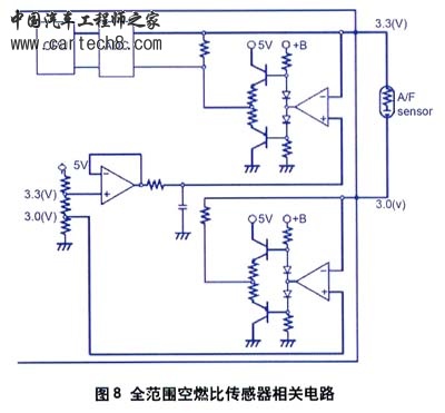

  图8是发动机电脑内部全范围空燃比传感器的相关电路。全范围空燃比传感器是利用氧气泵原理工作的,发动机电脑通过其内部的一个稳压电路在全范围空燃比传感器空气腔侧铂电极上分别施加一个3.3伏特和一个3.0伏特的固定电压。当废气中氧气浓度变化时,全范围空燃比传感器从空气腔泵出或泵入氧气,从而产生一个大小、方向均改变的泵送电流,此泵送电流输入到发动机电脑内部的一个线性化检测电路,对应出同废气中氧气含量对应的电压值。此电压值只在发动机电脑内部变化,用万用表或示波器无法测出。用万用表或示波器只能在空燃比传感器的两条信号线在线分别测量到3.3伏特和3.0伏特的固定电压,在空燃比传感器两条信号线之间也只能测到0.3伏特的固定不变电压。但传统氧传感器则能用万用表或示波器在氧传感器两条信号线之间测到在0~1伏特之间变化的电压值。空燃比传
感器输出信号电流在发动机电脑内部对应出同废气中氧气含量对应的电压值,此电压值只能用专用检测仪测出。
  当实际空燃比数值等于理论空燃比时,尾气中的氧气和未燃烧气体碳氢化合物、一氧化碳气也很少,全范围空燃比传感器空气腔侧铂电极同尾气侧铂电极之间的氧化锆固态电解质中没有氧离子流,故空燃比传感器在实际空燃比数值等于理论空燃比时不产生电流。因无电流输入,发动机电脑内检测电路对应出3.3伏特电压。当实际空燃比数值小于理论空燃比时,混合气浓,废气中氧气很少,但未燃烧干净碳氢化合物和一氧化碳较多。在实际空燃比数值小于理论空燃比时,混合气浓工况时,空燃比传感器参考空气腔内的氧气被空气腔侧铂电极电离后生成氧离子,生成的氧离子流过空气腔侧铂电极和尾气侧铂电极之间的氧化锆固态电解质,到达尾气侧铂电极,同穿过空燃比传感器扩散阻力层到达空燃比传感器尾气侧铂电极的未燃烧净的碳氢化合物和一氧化碳发生化学反应,失去电子,产生方向为负的电流。此方向为负电流输入发动机电脑后,发动机电脑内部的检测电路对应小于3.3伏特电压。
  实际空燃比数值大于理论空燃比时,混合气稀时,废气中氧气较多,废气中的氧气穿过扩散阻力层到达尾气侧铂电极被电离成氧离子,氧离子流过尾气侧铂电极和空气腔侧铂电极之间的氧化锆固态电解质,到达空气腔侧铂电极失去电子,产生方向为正的电流。此方向为正电流输入到发动机电脑内部的检测电路后,对应出大于3.3伏特的电压。实际空燃比数值越小、混合气越稀,对应的空燃比传感器电压值越高。实际空燃比数值越小、混合气越浓,对应出空燃比传感器的电压值越低。

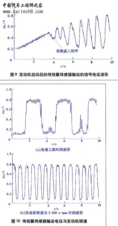

  从图9可以看出,传统氧传感器在怠速启动暖车后或发动机转速稳定后很长时间,才能进入实际空燃比闭环控制状态。而在怠速暖车和急加速状态等复杂工况下,无法控制实际空燃比,实际空燃比处于开环控制状态,所以在怠速暖车和急加速等复杂工况,尾气中碳氢化合物、一氧化碳、氮氧化物三种有害气体的排放量较多。
  从图10可以看出发动机转速升高后,氧传感器波形变得很窄。这表明发动机转速升高后,氧传感器的反应速度加快,这需要发动机电脑以更快的速度调整喷油量,以便将实际空燃比控制在理论空燃比,所以在发动机高速运转时,为将实际空燃比控制在理论空燃比,需要氧传感器有很快的氧气响应速度,也需要有高速度高性能的发动机电脑。这大大增加了空燃比控制系统的难度,而且实际空燃比的控制效果也不佳。

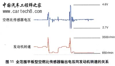

  从图11可以看出,全范围空燃比传感器电压值始终随发动机的工作状态而改变,而且反应极其灵敏,并且大部分时间都固定在3.3伏特附近(理论空燃比)。也就是说实际空燃比大部分时间都在理论空燃比位置,所以发动机电脑在大部分时间内不需要过多地反复调整喷油量来控制实际空燃比,使实际空燃比控制变得简单而高效。
  由于全范围空燃比传感器的信号既准确又快速,所以发动机电脑可随时精确快速判断出各种工况下的空燃比,快速调整喷油量,使空燃比始终保持在理论空燃比附近,从而不需要传统氧传感器的浓稀、浓稀的混合比控制循环。使用全范围空燃比传感器可在车辆冷启动或急加速等复杂工况下有效控制实际空燃比,大大降低汽车尾气中碳氢化合物、一氧化碳、氮氧化物三种有害气体的排放数量。
