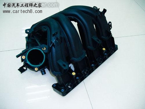

进气歧管
进气歧管是发动机的核心部件,它是影响发动机动力性和油耗的关键因素之一。其功能是为发动机各缸提供充足而均匀的混合气,同时为主要的传感器和执行器提供结构支撑。一般的进气歧管采用铸铁和铝合金材料,20世纪80年代以来,相继开发成功了用尼龙通过熔芯法和磨擦焊接法来制造进气歧管。用尼龙制造空气进气歧管代表了塑料代替金属的真正突破。由于设计的灵活性,使产品装配更方便,再配以功能集成,可使主机厂和一级供应商在生产效益和成本方面获益。与铝合金比较,塑料进气歧管可以减轻40%左右的重量,生产成本降低20%~30%,同时通过部件集成还可以进一步减低成本。另外,由于进气歧管的内壁光滑,从而有利于提高发动机的动力性和燃油的经济性。进气歧管目前主要的生产方法是采用振动摩擦焊接技术,也有采用熔芯法等生产一些复杂的、小批量的产品。通常尼龙进气歧管采用的材料是30%~35%玻璃纤维增强的尼龙6或尼龙66 , 如罗地亚公司的TECHNYL C218V30Black(PA6GF30)和TECHNYL A218V30Black(PA66GF30)都广泛用于制造进气歧管。需要特别指出的是,使用罗地亚公司的专利——“尼龙之星”制造的TECHNYL STAR S218V35Black31N,由于具有极高的流动性和突出的耐热性能,更是成为制造进气歧管的首选。

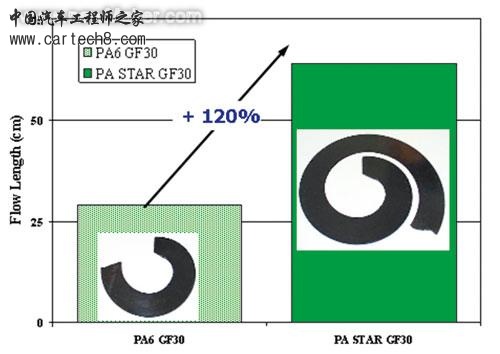

TECHNYL STAR和普通的PA6相比,它的螺旋流动长度增加了1倍
发动机装饰盖
发动机装饰盖要求具有良好的外观、高温下低的翘曲变形及抗机油和化学腐蚀性。罗地亚的TECHNYL STAR 是一种具有高流动性的材料,和普通的PA6相比,它的螺旋流动长度增加了1倍,因此可以用来设计制造更薄更大的部件。例如,用TECHNYL STAR S218MZ20V10生产的一个面积超过0.5m2的发动机罩盖,仅用一个浇口就很容易充满整个型腔,由此可为客户带来注塑周期缩短、生产效率提高以及降低生产能耗的竞争优势。
