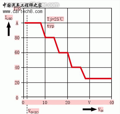

其中分步电流限制是一种非常有实用意义的新功能。在过负载和短路情况下,芯片会根据管压降的增大而自动降低流限,使得在出现频繁过负载或短路而MCU未能动作时,能很好地保护芯片以免受损,极大地提高了在恶劣条件下芯片的使用寿命(如图1所示)。
图1 分步流限控制和MOS管导通压降的关系

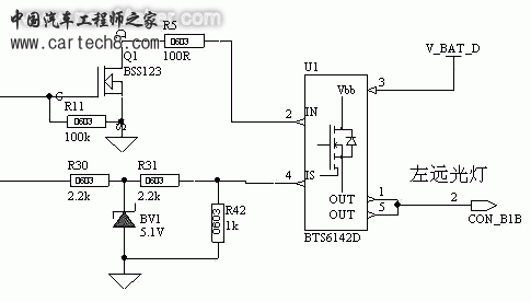

在实际产品中的设计中,BTS6142D电流传感信号的建立延迟时间为650μs,输出反馈因此可以躲过远光灯等启动时的大冲击电流,但是在冷监控状态下,只有1ms的检测周期,因此对MCU的AD检测环节要做适当延时并保证速度。此外,BTS6142D输入控制需要采用图2所示电路才可以被MCU的I/O输出信号控制。
图2 BTS6142D的控制线路图

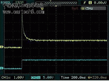

远光灯启动时的冲击电流如图3所示。
图3 远光灯启动时的冲击电流图
在设计中,改变反馈信号输出检测电阻值(R42)可以调节MCU输入AD采样信号的高低,以控制在全电流范围内的采样精度。
但在实际情况下,实际负载电流与检测电流的关系是不一样的,其实际检测如下面的公式所示:

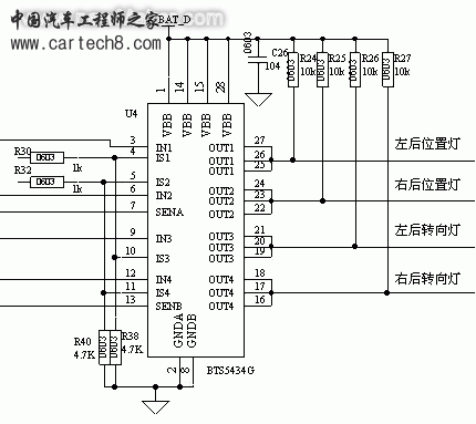

根据不同芯片取值不同。在实际应用中,建议在进入I/O前接入保护串联电阻:
这样可以提高采样精度。如图4中R30,R32所示。
图4 BTS5434G的控制线路图
BTS5434G可以利用其电流传感使能(Sense Enable)功能,将多个BTS5434G的电流传感输出信号采用“线与”的方式,最终由MCU的两个AD口进行处理,可以有效地节约MCU资源并省去多路检测电阻。如图4所示,在实际应用中,还使用了一路开关在待机状态下将所有的用于自动检测负载开路的上拉电阻断开,更进一步降低了待机功耗。
在设计中,通过MCU启动电流传感使能的功能,依次开通芯片各个通道的反馈信号,分别采样检测,可以实现分时轮流诊断,能节约许多I/O资源,降低MCU成本。
