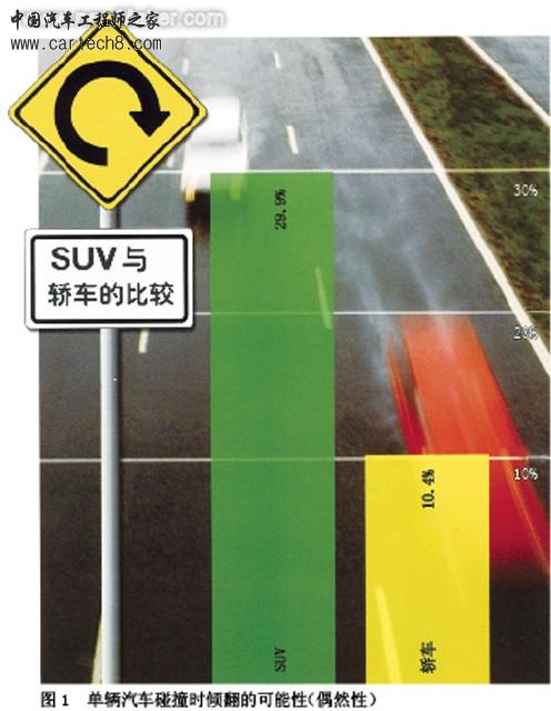

(1)在单车事故类型中,SUV和一般乘用车的翻车几率分别为29.9%和10.4%,SUV的翻车事故几率是一般乘用车的3倍(见图1);

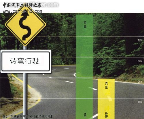

(1)转弯时车辆发生翻车的几率较大:SUV为48.2%,一般乘用车为18.2%(见图2);

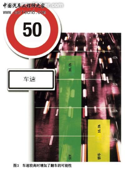

(2)转弯时提高车速会导致翻车几率的增加:当时速超过80km时,SUV的翻车几率为38.5%,而一般乘用车为16.5%(见图3);

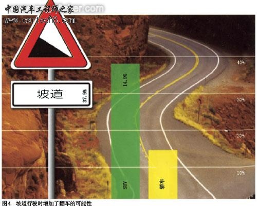

(3)坡道上发生碰撞时翻车几率也会增加:SUV为37.9%,一般乘用车为14.9%(见图4);

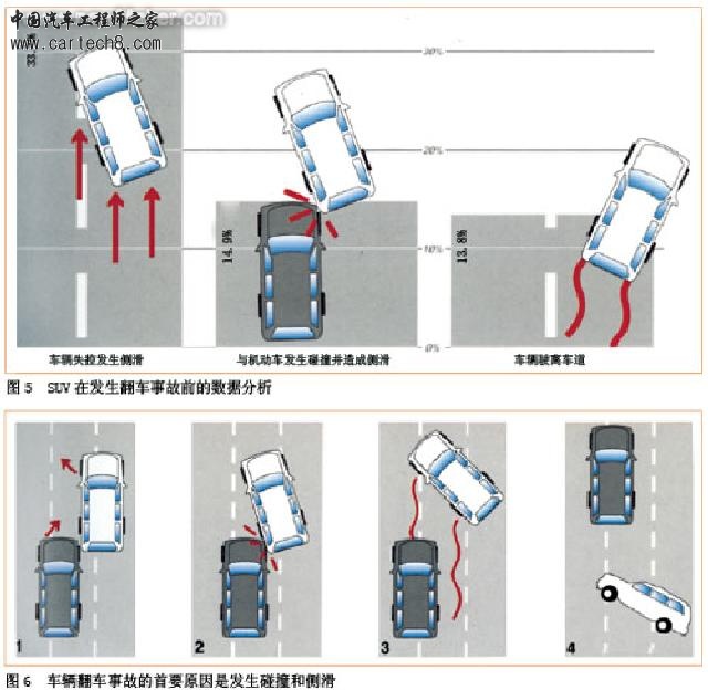

3. 关于翻车前事件
超过33.6%是“车辆失控”随之“移滑”,而14.9%的翻车为“与其他机动车碰撞”然后移滑,13.8%翻车前为“车辆驶离道路”和“车辆表现为转向中失控”(见图5)。
深入研究被记录为“车辆失控”的案例表明,75%的案例发生在有冰、潮湿或积雪的路面。与其他车辆发生碰撞的翻车作为第一事故被置于优先——车道偏离(84.4%),紧急避让操作(14.2%)——这些已被证实的事件能够由ESC系统支持驾驶员保持车辆稳定以避免碰撞。其他1.7%翻车是在事件以后(例如在翻车前的紧急避让操作)发生侧滑(untripped),其他5.7%的翻车是在驶离车道之前,车辆发生侧滑时发生的。最后20.4%的翻车是在车辆离开公路又回到公路然后再翻车(这种潜在的影响度就是驾驶员过度修正转向引起的)。

2.SUV翻车的大多数原因是与横摇引起的失控有关,而不是高横向加速度,即转弯半径引起翻车(见图6)。
