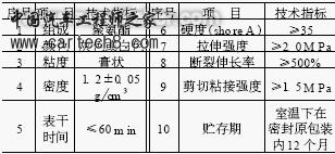

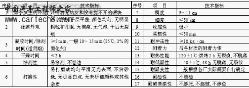

焊缝原子灰性能要求见表1。
表1焊缝原子灰性能

4.1粘接胶性能要求
粘接胶性能要求见表2。
表2粘接胶性能
