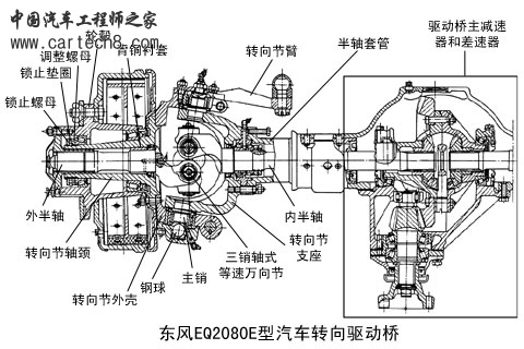

传动轴的万向节节心在主销中心线上的问题探讨
在
汽车
设计
中,对于前驱车有这样的要求:为了避免运动干涉,传动轴的万向节节心在主销中心线上.
, _+ J. P1 l2 L
但在实际中,我所接触的两个车型均不是这样的,目前好象有这样的趋势,主销中心线越来越靠近车轮,但转向节万向节节心由于
结构
总要在主销中心线的内侧.我想知道节心不在主销中心线上时所产生的运动干涉对车辆的影响.
9 W7 ?+ v$ d( ]* ~6 v
欢迎同仁指导啊!

教材说的是图中的万向节节心一定要在主销中心线上,但现在许多轿车均不在,如此看来是对车辆的性能影响不大,但我关心的是教材要避免的是什么?
: ~2 t+ s K$ t9 `4 H y
上次和一老工程师聊,说只是对传动轴的伸缩有影响,其余关系不大.对此我还是将信将疑.

对于前驱非独立悬架,其传动轴的万向节节心在主销中心线上;但对于前驱独立悬架,其主销大多为虚拟主销,传动轴采用等速万向节,即可以传递扭矩,又可以实现转向,因此万向节节心在虚拟主销中心线内侧.
